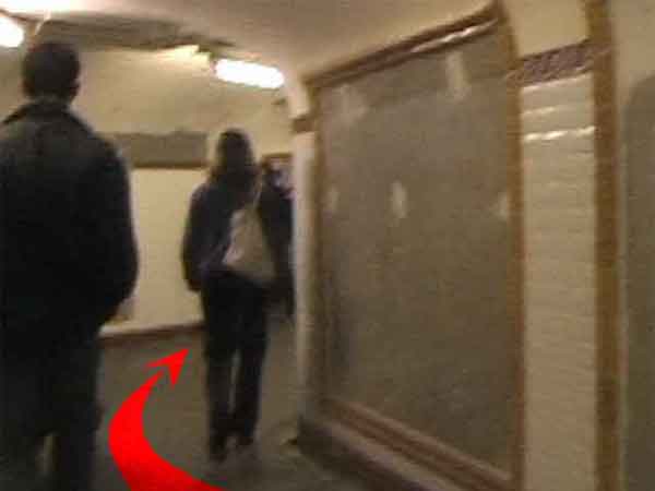

    on est dans les couloirs du métro. la caméra filme le couloir et les murs, sur lesquel il y a des panneaux vierges.
    à mesure que l'on avance dans le couloir, les panneaux finissent par disparaitre sur les côtés (logique, puisqu'on avance).
    mais moi, je remplace ces panneaux par un jpeg. le track motion d'after effects reconnait relativement bien les 4 coins de ces panneaux vierges sur le mur, et arrive à les suivre. mais lorsque le point arrive au bord de l'image et disparait, ben forcément, ça déconne. il ne sait plus quoi faire, il ne trouve plus son petit point adoré ;-)

    je vous tiens au courant. et voici l'image du film en question. la flèche rouge indique le sens de la caméra.

    voici donc mon problème en image (je fais ptetre qqch de faux, d'où la présence des images et de la procédure détaillée):
    1- voici mon plan de travail. la séquence du métro et l'image que je veux appliquer dans un cadre vierge d'affiche (celui du fond pour commencer) (image non redimensionnée, et placée en transparence "soft light").
    > image 1
    2- je mets une clé dans "position" de ma séquence animée. je lui donne un attribut "track motion". et je précise que je veux 4 points en perspective, en précisant également que je veux l'image "pub.jpg" comme cible.
    > image 2
    3- je place les 4 coins au bon endroit. je fais analyser la séquence. c'est parfait jusqu'à ce que l'on arrive au bord de l'image. donc je stoppe à cet endroit, sinon ça déconne.
    > image 3
    4- j'applique le tout. l'effet "corner pin" avec ses points clés s'ajoute automatiquement au calque pub.jpg. la petite partie effectuée est parfaite. c'est trop génial !!!
    > image 4
    mais comment faire continuer ce beau tracking ? car si je déplace manuellement le coin en bas à droite, à chaque image de l'analyse, le point remonte ou déconne lorsque les autres points bougent...
    merci d'avance pour vos idées.
