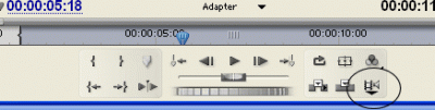

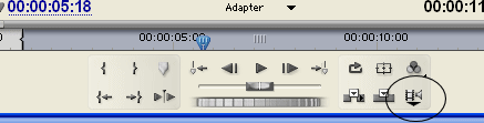

    En fait, ce problème est résolu avec PPro 1.5 qui gère correctement le switch Vidéo+Audio/Vidéo/Audio dans la fenêtre Moniteur.

    Premiere Pro 1.0 gérait mal le switch (audio/vidéo,audio,vidéo seulement).
