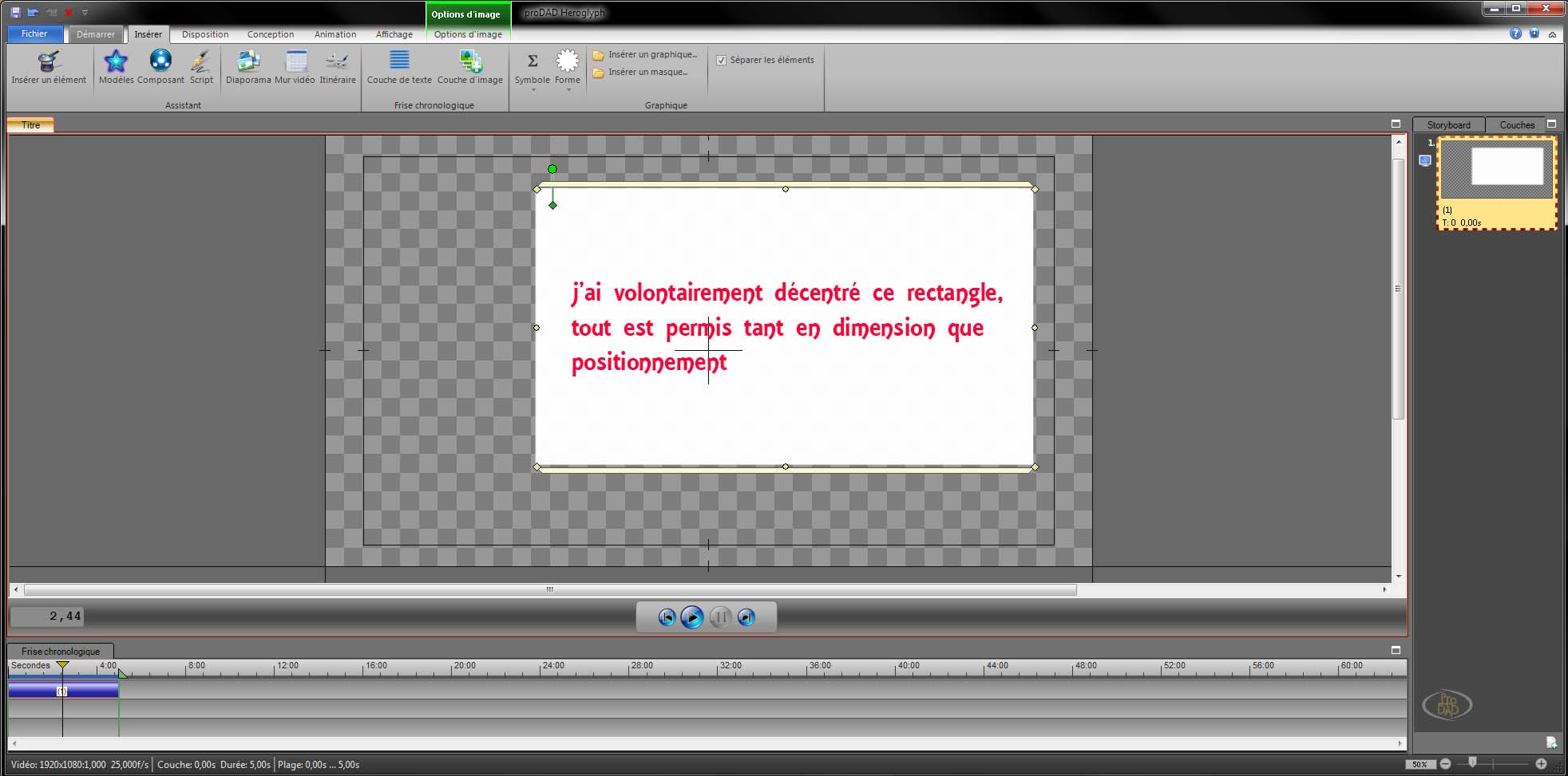

  10. comptesupprime20181127
    Avec Heroglyph on dessine un rectangle bien net, voir copie écran, autrement on utilise Itinéraire en s'aidant d'un quadrillage par ex. HREOG.jpg
