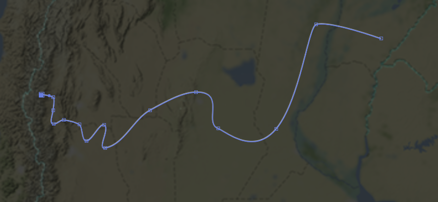

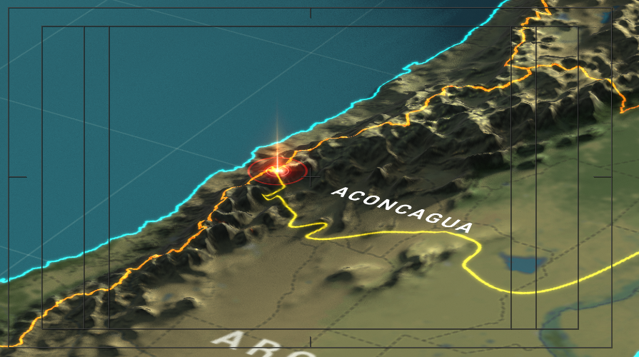

    Bonjour, je réalise un tracé sur une map After depuis un template. Ma ligne n'est pas collé à la map. Lorsque que je tourne la caméra le tracé se décale. Y 'a t il un moyene de coller cette ligne à mon fond de carte afin qu'elle reste collé dessus avec n'importe quelle angle de caméra ?
    Berci pour vos réponses

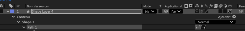

    Il suffit que le calque de fond et le calque du tracé soient transformés en calque 3D, en cliquant sur l icône en forme de cube de chaque calque

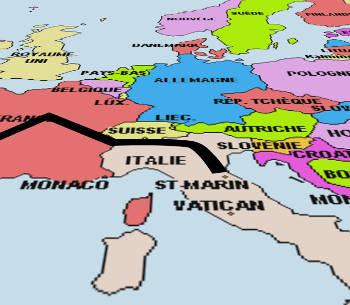

    Merci Mhr, j'ai activé le cube sur le calque de la ligne mais rien y fait, la ligne donne toujours l'impressiion d'être audessus de ma carte, et lorsque la caméra et l'angle de vue tourne, la ligne se décale et n'est pas collé au relief.

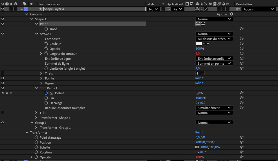

    Merci, mais je pense qu'il s'agit plutôt d'un problème de point d'ancrage. Tout le reste des éléments comme les textes ou les points rouges sont fixe à la carte ( voir vidéo Jointe ) alors que mes traits blanc se décales avec la rotation de la cam. j'ai tenter de mettre les même coordonnées depoint d'ancrage que les textes ou les ronds roges mais le problème persiste.

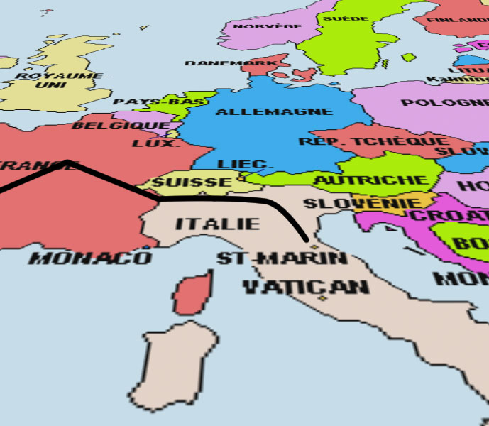

    Tu as essayé de pré-composer les lignes avec la carte, et d appliquer le mouvement de caméra à cette nouvelle composition?
  7. nicfly
    1 100
    68
    Gagné !! J'ai tracé directement sur la Map 2D. merci pour ton aide :good:
