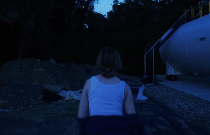

    Comme ça m'intéresse d'un point de vue technique, je viens non pas de le regarder mais d'en observer des passages. Il n'y a pas de différence de qualité de colorimétrie avec une caméra. Parfois il y a même de la profondeur de champ, je ne sais pas si elle est obtenue en post-production ou si l'Iphone 7 Plus le permettait déjà. Rien à signaler en ce qui concerne les parties en basse lumière mais beaucoup de scènes sont en plan fixe. Malgré les nombreux dialogues, le nombre important de plans rend le film dynamique et peut-être que l'essentiel des spectateurs ne remarqueront pas tous ces plans fixes. Il y a deux points pour lesquels je remarque que ce n'est pas une caméra habituelle. Quand il y a un geste rapide d'un acteur, il y a des saccades similaires à ce qu'on rencontre quand la vitesse d'obturation n'est pas adaptée à la fréquence d'image. Des problèmes de stabilisation/tremblements sur des travelling avant en suivant une actrice qui court sous un éclairage insuffisant ; J'en suis étonné, il ne faut pas utilisé de stabilisation d'appareil quand la luminosité est insuffisante, elle décroche en engendrant des images parasites. Soit on passe par une stabilisation mécanique externe, soit on tente de la traiter en post production, soit les deux.

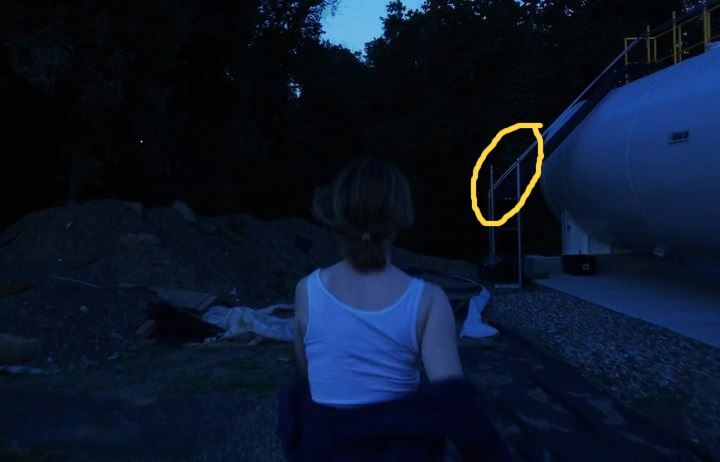

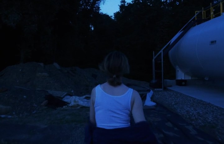

    Sur ces 4 images qui se suivent on voit la perte de netteté due à la stabilisation avec une lumière trop faible, puis le retour à la normale.

    Quand aux images de MyPov...je n'en vois pas trop le sens...!?
    Je remarque qu'elles n'ont pas le même rendu et de la 1ere à la 4eme la couleur et le contraste change (la peau, le T-shirt, le ciel...), ..c'est peut être cela qu'il faut voir...bref pas terrible en effet ...:sad:

    Il y a une différence de netteté, de contraste, de luminosité, de détails ; C'est flagrant entre la 3 et la 4. C'est dû à la stabilisation de l'Iphone qui décroche.

    Luminosité oui...contraste oui...netteté et détails c'est un peu la même chose.... ton rond jaune, pas évident alors que la fille, image 3, elle est vraiment nettement flou...:laugh:

    Ce n'est pas le cas dans la scène parce que la fille court, elle bouge du corps donc le flou est associé au mouvement naturel tandis que le reste est composé d'élements figés, donc ce flou même sur une 1 ou 2 images se voit.
