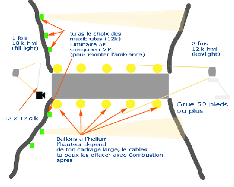

  2. xcorpio
    72
    hummm bonne question , je pense que tout depend de combien d<argent tu comptes pour le tournage de ces plans, je peux te dire que la location est tres belle, mais si tu as un grue de 50 pieds pour faire tes plans( mon choix serait de l'utiliser la grue pour eclairer ).
    je pourrais te dire avec quoi tu peux faire la job, mais tout depend de ton buget et ton equipe de electrics

  4. xcorpio
    72
    regard c'est dificil d'imaginer un plan d'illuminacion sans connaitre le decoupage, j'ai fait un petit plan avec une position de camera normale. Il faut tenir compte de distances (pour les generatrices et la distribution d'electricite) parce que plus tu te ramasse a installer tes generatrices loin (question de son) plus tu as besoin de cablage (et rappel-toi que qpres 250' de cablage tu commence a perdre en intensite) c'est pour ca que tru as besoin d'un bon equipe de machino et electro. Pour les ballons a l'helium , sont tres utiles, masi il faute tenir compte du vent.. pour les cables de ballons tu peux les effacer avec Combustion..
    en fin j'espere que tu vas comprendre mon design et si tu veux une meilleur version tu peux m'ecrire a:
