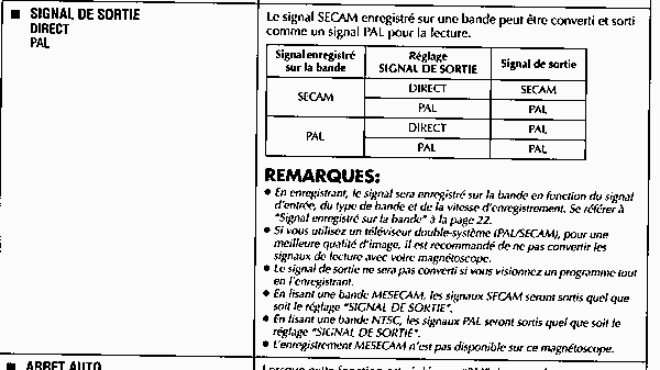

    Extrait de la doc.
    d'ailleurs ...
      8.4 KB
      430
  2. mija
    363
    Page 41 du .pdf récupérable sur le site JVC.fr
    Minirécif, tu t'en es servi... mais peux-tu nous donner ton avi sur la qualité de la convertion par rapport à toutes les possibilités de récupérer du secam.
