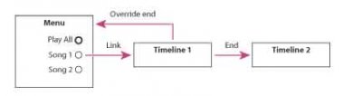

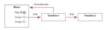

    Merci de ta réponse. Je ne la comprends pas entièrement. J'ai sous doute mal formulé ma question. Pour, etre plus simple, voici le shéma que je cherche à faire, cad enchainer TL1 TL 2 TL3 ... par "end" (suite sur un autre post ):

    OK, nous sommes donc bien dans le schémas du mode d'emploi.
    Chaque Timeline doit être reliée à la timeLine suivante. Ce lien se configure dans l'onglet propriété de la timeline et apparaît sur l'onglet projet et/ou TimeLine.
    Un bouton "lire l'ensemble du DVD" sera créé et dans ses propriété il sera relié au premier chapitre de la première time line ET RIEN DE PLUS.
    Pour avois accès à chaque timeline individuellement on va créer un bouton par timeline avec dans ses propriétés une liaison au premier chapitre de la time line concernée. De plus, (comme tu souhaites à la fin de la lecture de cette timeline un retour au menu) il faut empêcher la timeline d'enchainer sur la suivante c-à-dire modifier la fin de l'action encodée dans la propriété de cette timeline, et donc dans le cas de ce button il faut indiquer dans l'override vers où il faut aller ....c-à-d lier vers le menu (par défaut ou sur le bouton d'ou on est parti pour rappeler au spectateur que il a pointé cette timeline).
    Le mode d'emploi "english" n'est peut-être pas idéal, en tout cas, je n'ai pas réussi à bien comprendre les "liens" du premier coup.
    Le "lien-link" intervient dans la succession des événements comme un élément à part entière. Il faut donc précisément scénariser sur papier les différentes opérations et ce qui va se passer après chacune d'entr'elle avant de commencer à encoder les boutons et/ou les menus et leur différentes propriétés possibles (mais pas obligatoire...)
    Une fois que l'on a compris cette "mécanique"...on a compris l'essentiel de Encore et la logique de travail est cohérente et fiable....et on ne peut plus s'en passer....
    la question clé est :
    Quand je clique là-dessus...qu'est ce que je veux qui se passe dans l'immédiat et qu'est ce que je veux qui se passe juste après

  6. Haddoc
    429
    La fenêtre "end action" de la TL1 doit être sur TL2:chapitre 1
    La fenêtre "override" de la TL1 doit être sur "Not set".....
    C'est le bouton pour l'accès à chaque TL qui détermine dans son "override" quelle action à effectuer "en lieu et place de la end action mise dans la TL"
    La fenètre end action de la dernière TL doist également renvoyer au menu....sinon tout s'arrête.
