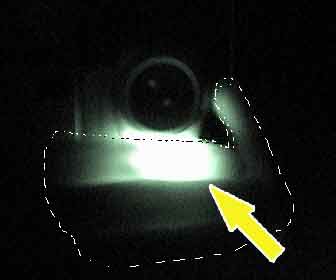

    ah mon bon St Kro, je crois que toi c'est des yeux que tu dois t'acheter:D ;)
    La main est entourée de pointillé
    La flèche indique l'endroit ou le rayon mortel "transperce" la chair (et le tout sans trucage)
