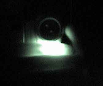

    LA PREUVE EN IMAGE
    Voici le fameux faisceau infrarouge VISIBLE dans le noir, via la caméra (c'est sûr qu'a l'oeil nu on voit rien, hein StKro;) )
      3.9 KB
      1 055

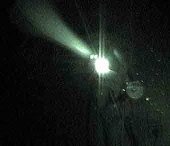

  12. haM
    haM
    444
    et ici on peut voir ici la lumière infrarouge traverser une main (houuuuuuuuu......) ce qui du coup réduit son "champ d'action":

    voilà l'image
      2.7 KB

  15. saint kro
    16 450
    295
    23 940
    +717 / 4 120 / -88
    Je ne vois pas ta main transpercée par le rayon qui tue:lol:
