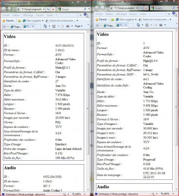

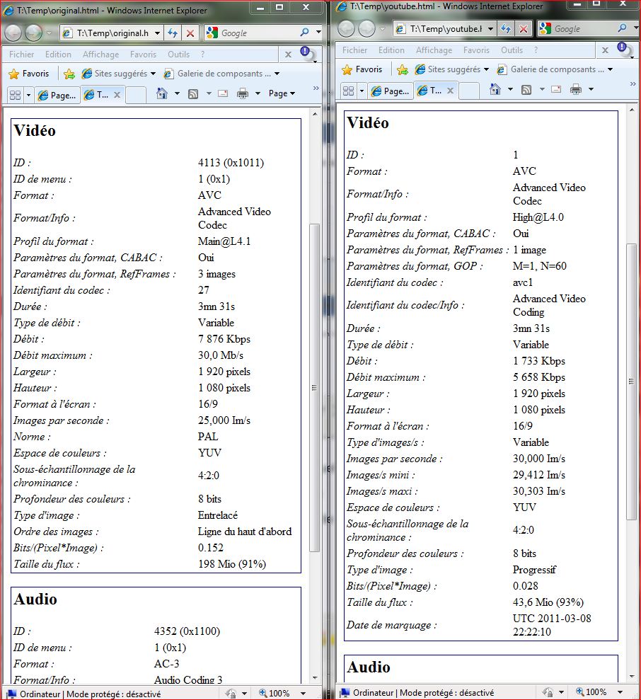

    Eh bien je pense que de toutes façon, comme ils ré-encodent, quel que soit le format de départ, il vaut mieux envoyer avec la meilleure qualité possible (donc proche de l'original), afin que le ré-encodage final ne dégrade pas trop le résultat.
    Ci dessous les médiainfos correspondants à mon fichier de test de prises de son (publié dans ce forum), original et réencodé par Youtube (et donc retéléchargé).
    La vitesse passe de 25 à 30 i/s
    Le débit moyen est également modifé.

    Merci Olivier (ogt) pour cette réponse, surtout avec cette copie d'écran, chez moi il faut cliquer 3 fois dessus dessus pour qu'elle devienne vraiment lisible!
    On peut vraiment voir les modifications importantes apportées, y compris le passage du "i" en "p".
    Par contre, il faut avoir l'ADSL haut débit pour pouvoir envoyer des fichiers de bonne qualité à YouTube ou autre site similaire, avec mon ADSL 1 méga max je ne sais même pas si ce serait possible!?
    J'espère que waouh à bien suivi et qu'il va nous dire ce qu'il advient de ses essais.
    Je crois qu'il est important de préciser qu'il faut mieux faire soi-même l'export depuis son logiciel de montage et pas laisser le logiciel de montage le faire à votre place car on ne sait pas les choix d'exportation et de compression qu'il enverra à YouTube...
