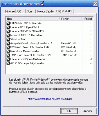

    Il faut remonter la priorité du filtre directshow dans les "préférences" de TMPG Enc.
  3. jer9206
    27
    Je pense qu'il fau aussi jouer sur les deux VFAPI plugins, qui doivent êtres désactivés : AVI2(OPENDML) et AVI VFW comptability reader, moi ca marche...

  5. ROBIKUMA
    59
    Salut mefak,
    ce que tu dois faire, c´est suivre les pas suivant:
    Option>preferences d´environnement>plug-in>decrocher AVI VFW et LECTEUR AVI2

  13. mefak
    70
    idée
    j'ai cherché le probleme et j'ai trouver mais pas resolue.
    Avant il y a 3 semaines mon fichier .avi pouvait s'ouvrire aussi bien dans tpmegEnc que dvd2svcd alors que maintent tout les fichier de se tipes ne s'ouvre plus avec les deux logiciel, les logiciels ne reconnaise que le son mais pour l'image il veux pas.
    Il dois y avoir un truc a mettre ou a enlever(composant,codec ou je sais pas quoi)
    Les option que vous m'avait dis de cochet sont deja cochet donc c'est un autre PROBLEME!
    Avant ca marché car j'avais fais plein d'essayer de compression alors que depuis quelque temps je ne peux plus l'ouvre dans les logiciels de compression où que le son le probleme c'est l'IMAGE.
    Si tu trouve la solution c'est que tu est vrament tres fort...
