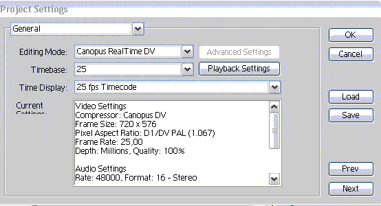

  10. Archibad
    Archibad Conseiller Technique Effets spéciaux visuels
    +2 / 5 / -0
    4,980
    31
    728
    et ben voila... On va y arriver...
    Bon. première chose que je t'ai décrite. Je ne t'indique pas comment réinstaller, mais comment "réparer", c'est une grosse nuance qui est apparue dans tous les softs récents et qui est bien pratique puisqu'elle évite justement la réinstallation en restaurant simplement les fichiers qui auraient pu être modifiés depuis l'orrigine. Mais tu as raison, procédons par odre.
    Première chose. Dans les réglages du projet: fait dérouler le menu à la rubrique "Vidéo" pour t'assurer que le compresseur est bien Canopus DV à ne pas confondre avec la rubrique général "Canopus real Time DV". le compresseur est le CODEC.
    ensuite, je vois justement que dans tes réglages d'exportation: le compresseur n'est pas Canopus DV mais Microsoft DV Pal, corrige ça. Les erreurs se situent de ce côté comme le pressentait VPPhil comme Viril et pas comme PP.
    PS, ce que nous venons de te décrire est précisé dans le manuel de la Storm.... lol lol lol....
