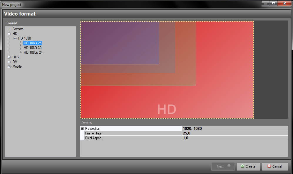

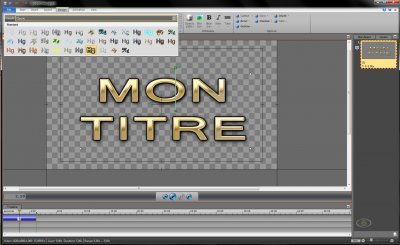

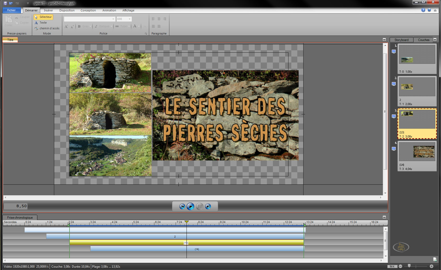

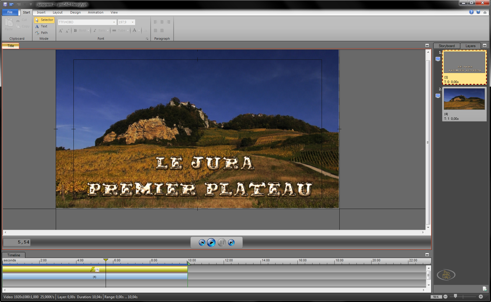

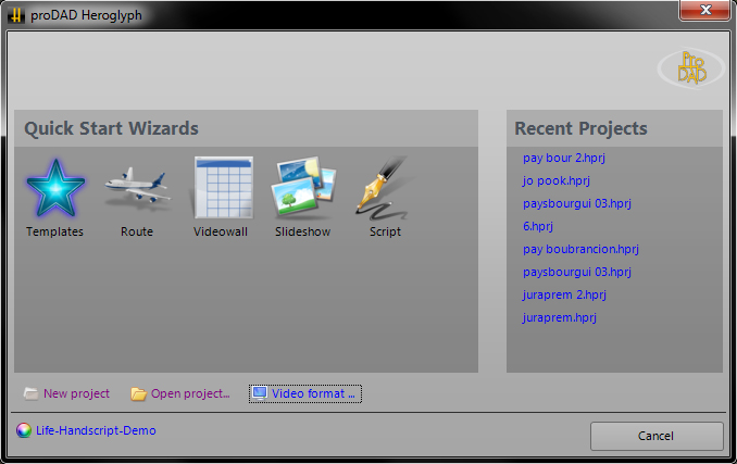

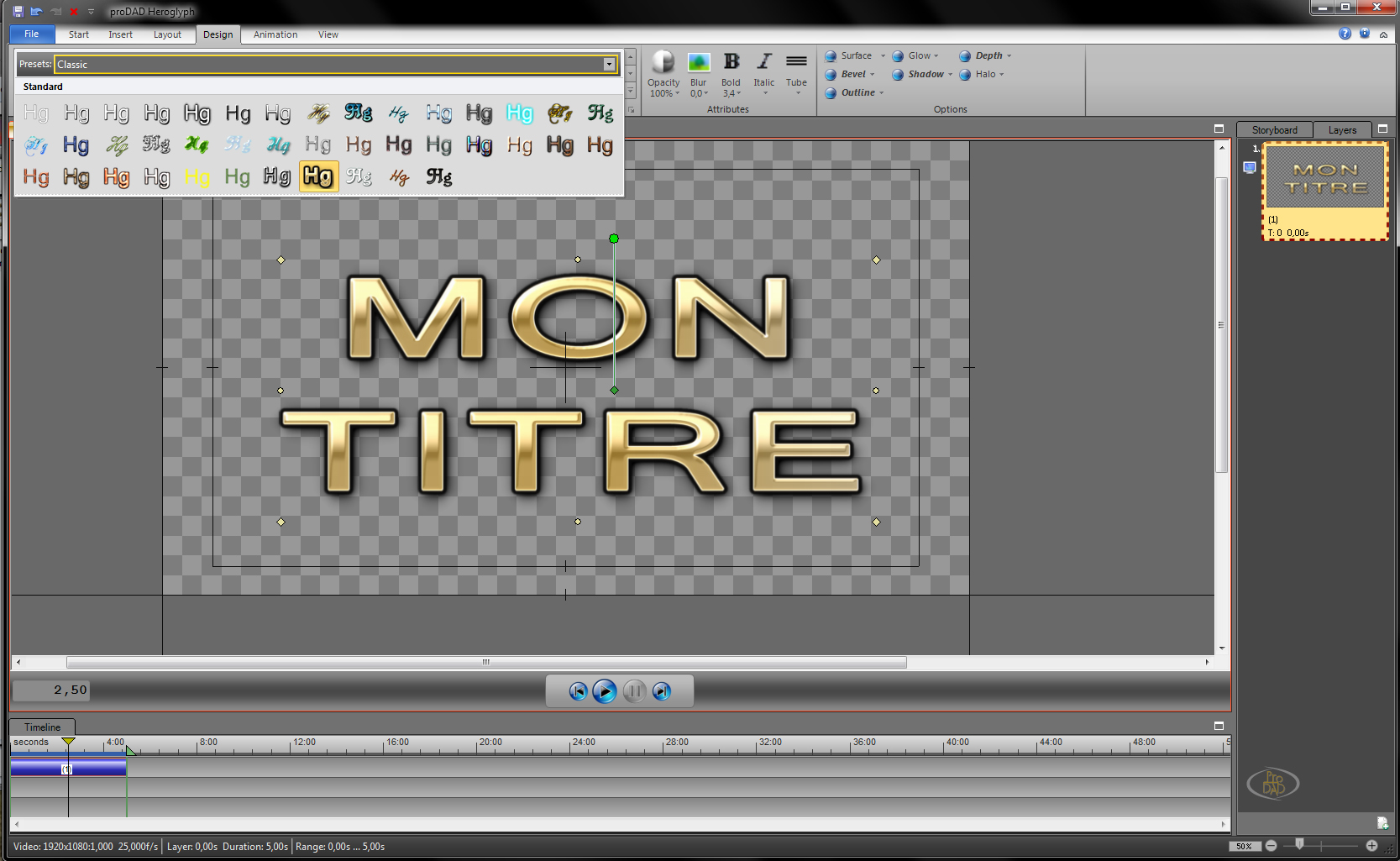

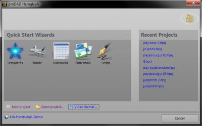

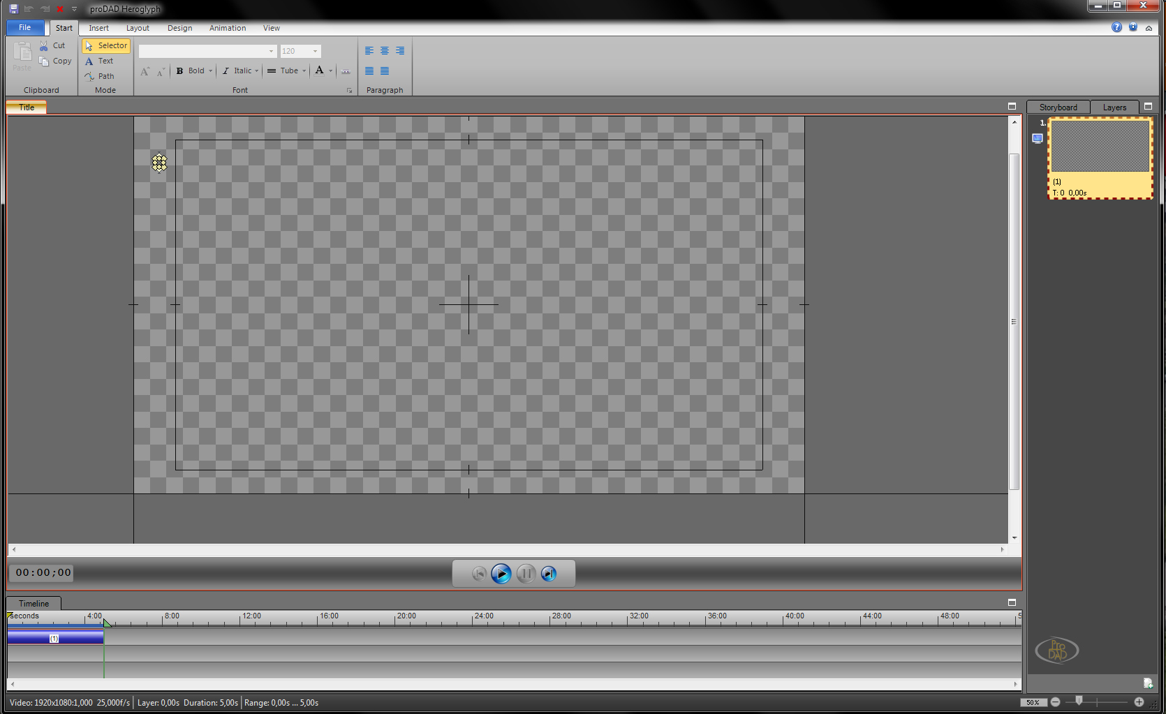

    Heroglyph v4
    Quelques pages d'un tuto ! 1 Fenêtre d'acueil.jpg 2 Choix du format.jpg 3 Ouverture nouveau projet.jpg 7Titre animé, fond photo.jpg

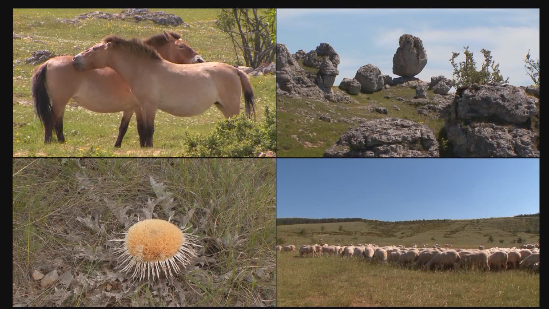

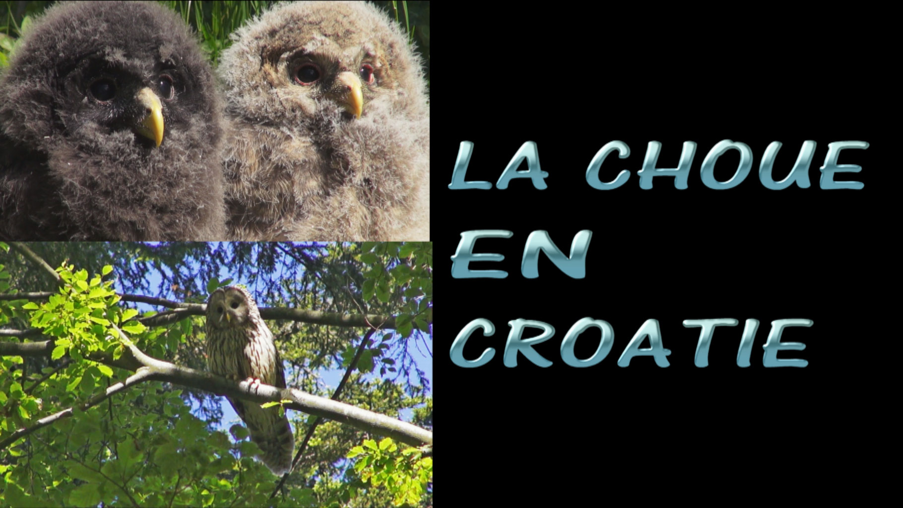

    Ne confonds pas outil de présentation et titreur, par contre tu peux faire des titres et avec outil et autant de pistes présenter un écran partagé, un peu comme ça :

  8. comptesupprime20181127
    Avec Outil de présentation, pour faire 4 écrans comme #21, de séquences animées, il faut sélectionner des plans dans le montage pour avoir, là 4 x fois 30 sec, ces séqu doivent être de longueurs identiques, sur Edius superposer 4 pistes vidéo, avec outil recadrer et placer à volonté les plans, (c'est plus facile à faire qu'a expliquer), avec ces outils numériques, la seule limite est sa propre imagination, tout est permis, de sobre à délirant ...
    2 autres : Still1004_00000.jpg Sans titre-1 2.jpg

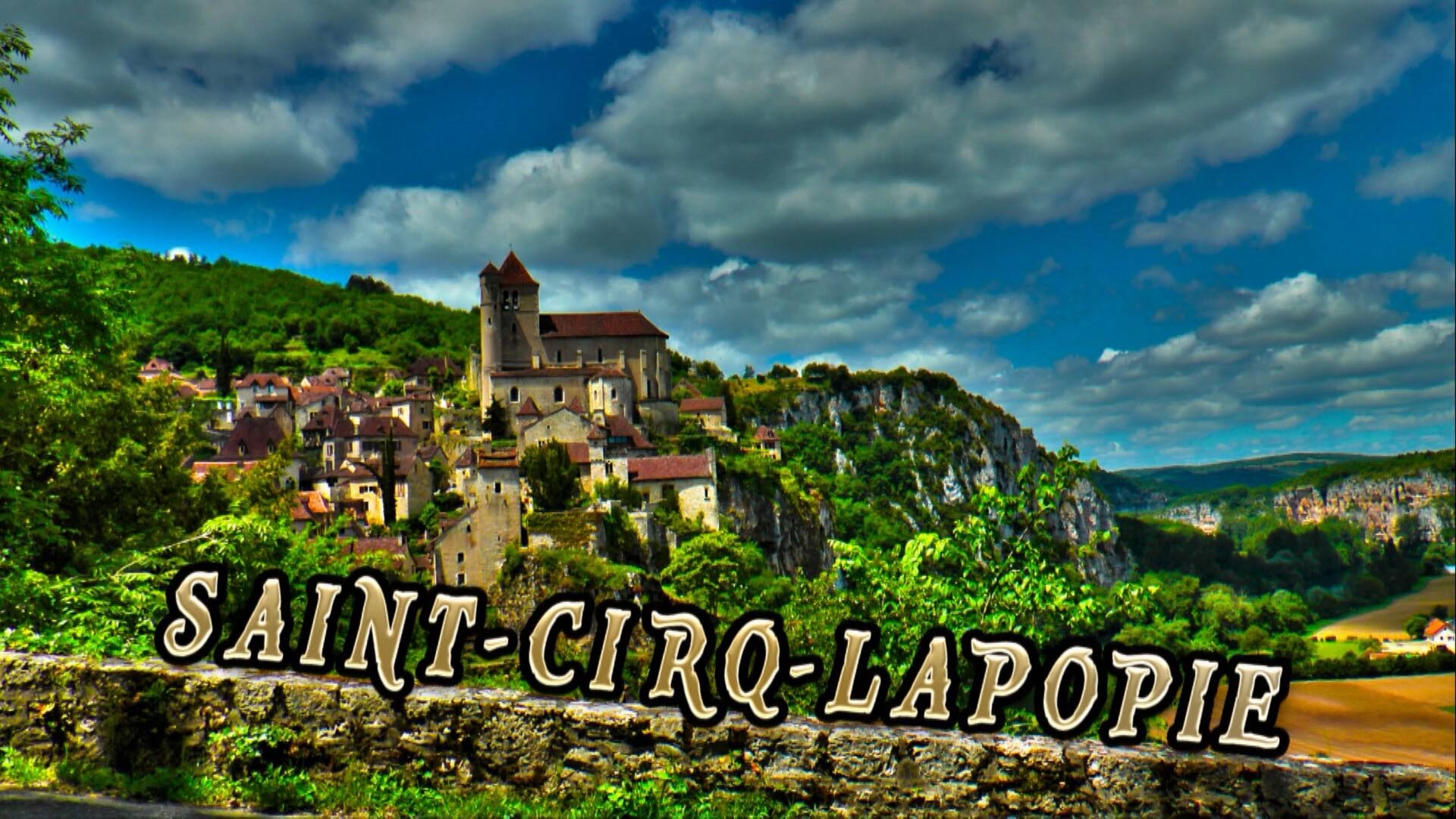

    Et encore des titreurs !
    Avec Photoshop ou Photoshop Elements, traiter une photo issue ou pas du montage, poser un texte, avec tous les styles de texte il y a le choix, facile ! saint cirq.jpg
