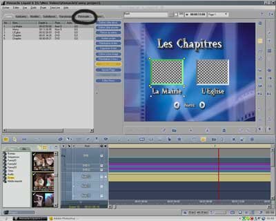

  6. Isel
    Tu double-cliques sur ton menu tout simplement pour l'editer. Ensuite tu clique sur l'onglet prévisualisation, entre les onglets "vue principale" et "options". Tu pourras ainsi tester ton menu et observer comment il se presentera une fois ton export réaliser.
    Si tu essaye de le lire simplement à partir de la timeline, cela ne marchera pas. Tu n'aura que les vignettes, sans les titres ni la navigation.
      17.6 KB
      145
  7. AFDT
    193
    Exact Isel.
    J'ai gravé sur un DVD pour tester et le menu marche à merveille.
    (Il me semblait pourtant que ca ne me faisait pas ça avant!!!)
