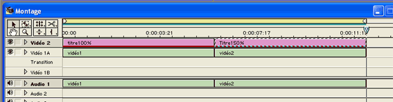

    voila sur un clip j'ai deux séquence video et un titre
    mon titre arrive sur la premier séquence video en couleur et pars de 0% et va jusqu'a 150% une fois a 100% il devient transparent et m'amene la deuxieme séquence qui est incruster dans le titre et continue de grossir pour avoir toute la deuxieme séquence en gros

    comme vous voyer le tire arrive en petit et en jaune et arriver a un moment il est en incrustation avec l'autre séquence video

    Effectivement il faut t'exprimer un peu mieux du genre:
    Titre(couleur ou transparent) départ 0% vidéo 1>zoom 100% ,fin vidéo 1>zoom titre 150%>2eme vidéo.
    Les 2 titres sont les mêmes
    1er titre transparent >trajectoire>fin centrée>debut centré>Zoom début %>zoom fin 100%
    2eme titre transparent>trajectoire>fin centrée>début centré> zoom début 100%>zoom fin 150%

    en fait, Noel, il semble que cela soit un peu plus complexe que cela.
    Le titre passe d'une couleur a une transparence sur la seconde video basee sur son alpha.
    Execute en moins de 3 minutes sur AE et toujours pas trouve apres 20mn d'essais sur Premiere. J'affiche le changement de couleur et j'utilise l'alpha du titre, mais lorsque je cree un virutel, mon alpha est degeulasse.
