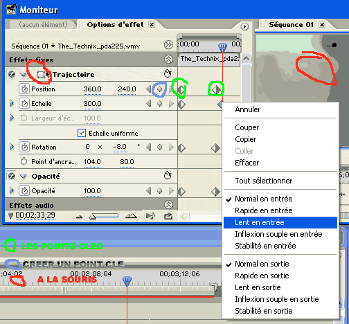

    Pour accéder aux paramètres de la trajectoire et des effets, il faut cliquer sur un élément de la timeline (fo qu'il soit grisée), puis ensuite cliquer sur l'onglet option d'effet de la fenetre de monitoring.
    Pour le tampon, apres l'avoir fait sur Photoshop avec les transparence, tu importe ton *.psd dans ppro et tu le met sur la timeline sur une piste au dessus de ton montage.
    Ensuite utilise les parametres echelle & rotation pour faire l'impression d'arrivée du tampon. Voir opacité et autres si affinités... Les points clés te permettent de définir des états, ensuite PPRO va aller du premier état au second, eu troisième, etc... Tu peux aussi rendre plus cool l'arrivée en cliquant droit sur ta souris au dessus d'un point clés, et la tu choisis.
    Tu peux définir tes états en modifiants les valeures des parametres (x, y pour la position, % pour l'echelle, degré pour la rotation avec plusieurs tours possibles, etc...)
    Tu peux aussi définir à la souris ta position en cliquant en haut a droite (rouge sur le shema) puis cliquant sur le moniteur tout en deplacant ton tampon. Apres il faut lui dire que c'est un "état clé" en cliquant sur le bouton en bleu.
