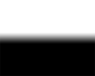

    bonjour a tous,
    je cherche une methode pour faire disparaitre un objet (un titre en l'occurence) progressivement pour donner l'impression que l'objet disparait au niveau de l'horizon (comme un soleil qui rougit puis disparait en dessous d'une ligne d'horizon).
    quelle est la demarche ? quel est le bon type d'incrustation ?
    jimagine que je dois frabiquer un masque type degrade de noir vers blanc (jai joint le masque que jai fabrique).
    sous premiere pro evidemment...merci
    je pensais que j'allais y arriver facilement et puis j'ai limpression d'avoir tout essaye...bref je tourne en rond....
    merci....

    Pour réaliser le cache avec le titreur de PP
    Un rectangle sur la moitié inférieure
    >fond>couleur au choix
    >ombre>opacité 100, Angle 00, distance 00 ,taille 20 ou plus, diffusion 100
    La partie haute du rectangle est donc alpha avec le cache réalisé ainsi.
    Il y a juste a appliquer la "trajectoire" sur le titre de haut en bas.
    Si tu as fais ton cache autrement il faut rendre alpha la partie supérieure.
    Noël :) :approb:
