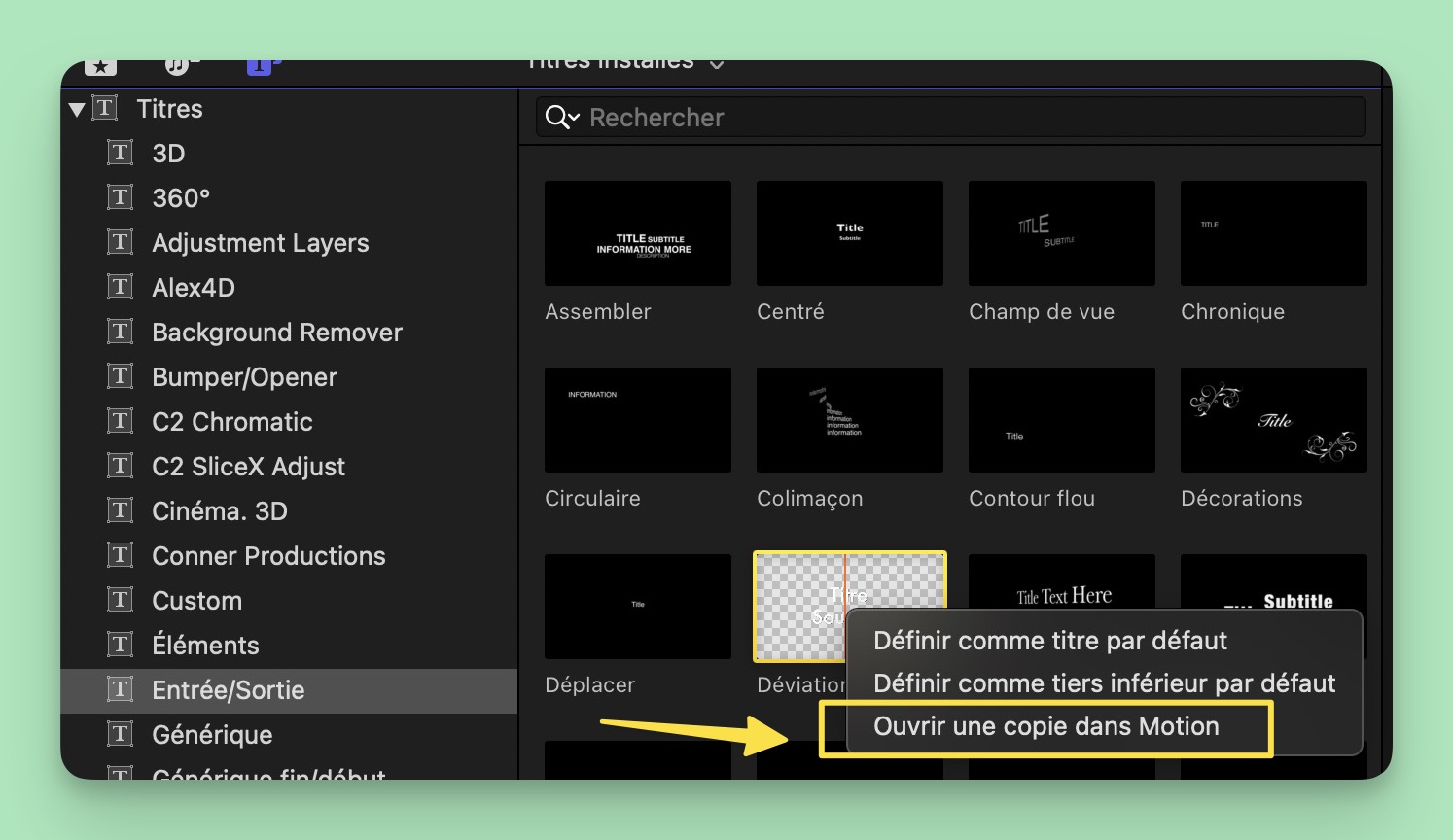

    Si tu pouvais faire des copier/coller de tes captures d"écran, ce serait plus facile à lire.:-)
    Effectivement, la page d'aide explique comment enregistrer des attributs de styles/mise en forme de texte susceptibles de s'appliquer à n'importe quel titre, mais pas des titres en tant que tel.
    Pour avoir des titres complets à ta guise dans la bibliothèque de titres, il te faut acquérir Motion.
    Sauf quelques titres génériques, la majorité des titres de la bibliothèque ou achetés s'ouvrent par clic droit dans Motion.
    Il te suffit alors dans Motion d'y apporter toutes les modifications souhaitées puis de les enregistrer dans la catégorie souhaitée de la bibliothèque (localisée dans le dossier de ta cession Vidéos/Motion Templates).

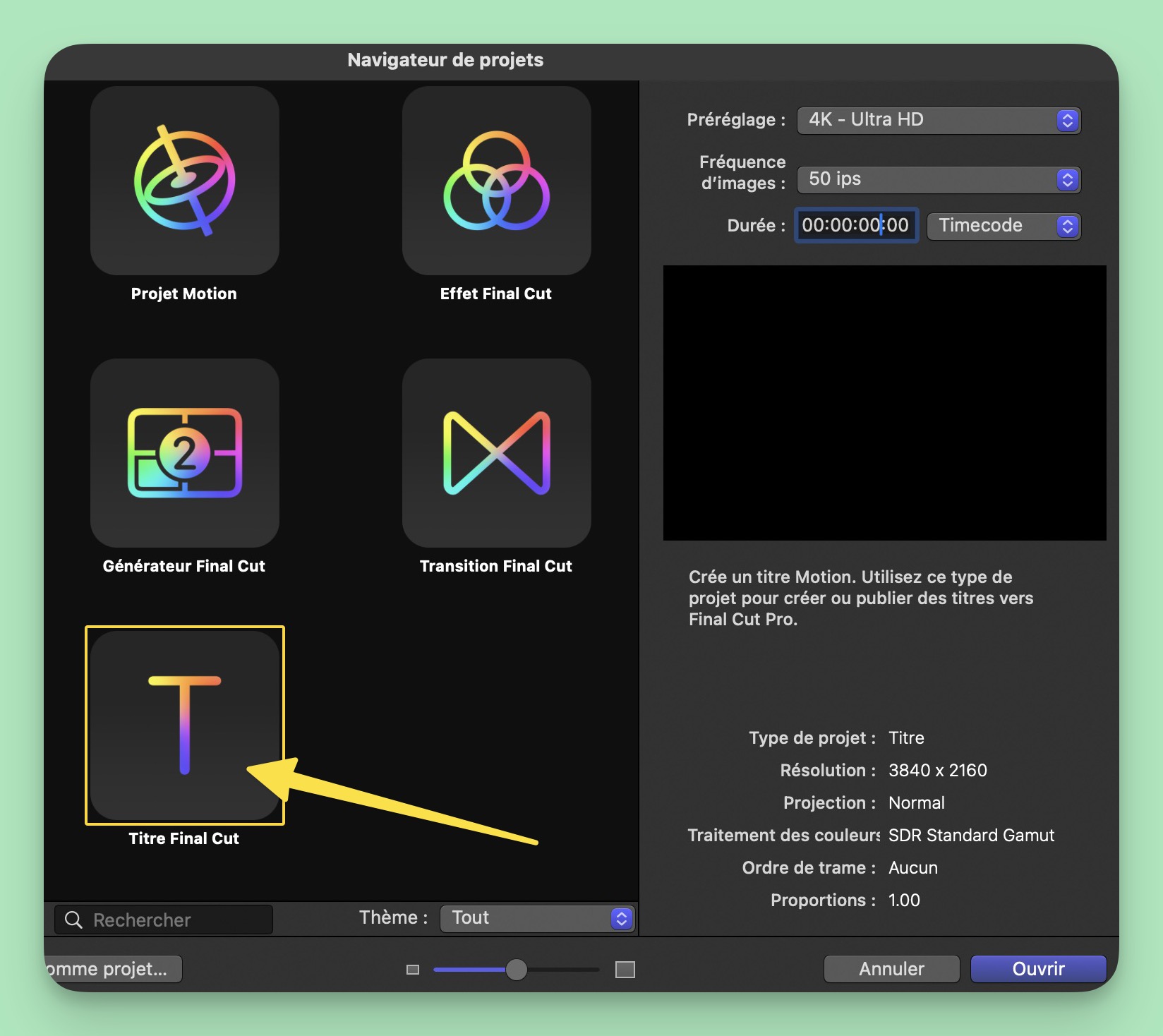

    Tu peux même créer à ta guise dans Motion des titres qui s'enregistreront dans ta bibliothèque de titres :
