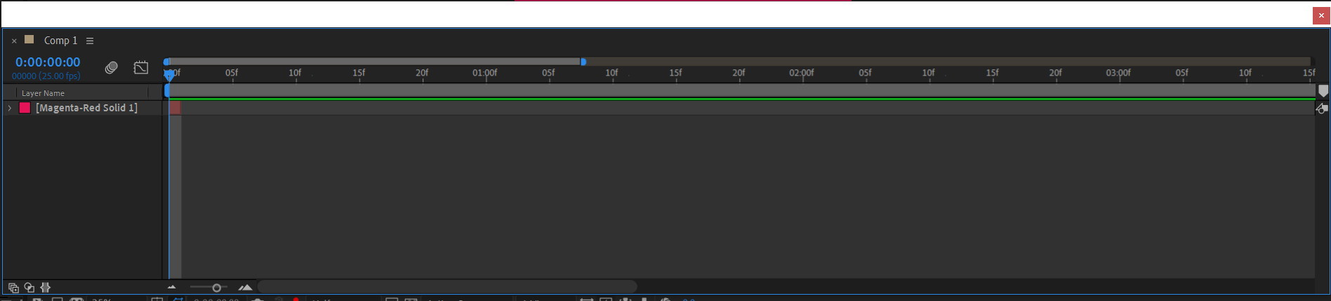

    Je souhaiterai savoir s'il est possible de laisser afficher les secondes au niveau de la timeline lorsque j'effectue un certain zoom, au lieu des frames habituellement affichées ? C'est pas très lisible je trouve.
    Merci d'avance !

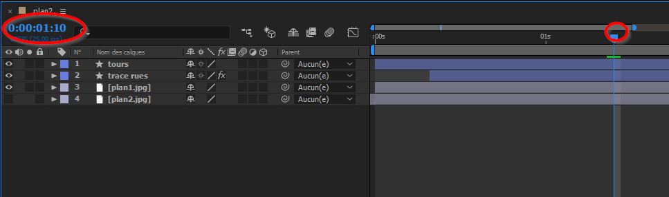

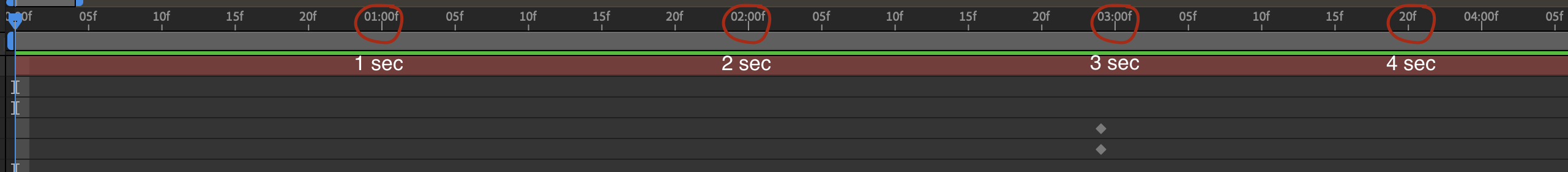

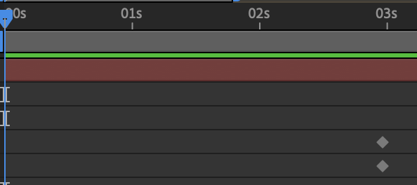

    En fait le souci c'est que ce n'est pas très visible pour moi, j'ai du à m'y retrouver au niveau des secondes (ayant un écran de taille moyenne, j'ai juste à zoomer un tout petit peu pour que les secondes ne s'affichent plus. Je souhaiterai "simplement" étirer davantage la tilmeline et afficher seulement les secondes. Cf les captures d'écran pour que cela soit + parlant Capture d’écran 2023-11-02 à 10.58.45.png Capture d’écran 2023-11-02 à 10.56.22.png

    Et le compteur, beaucoup plus précis, ne te suffit pas ??
