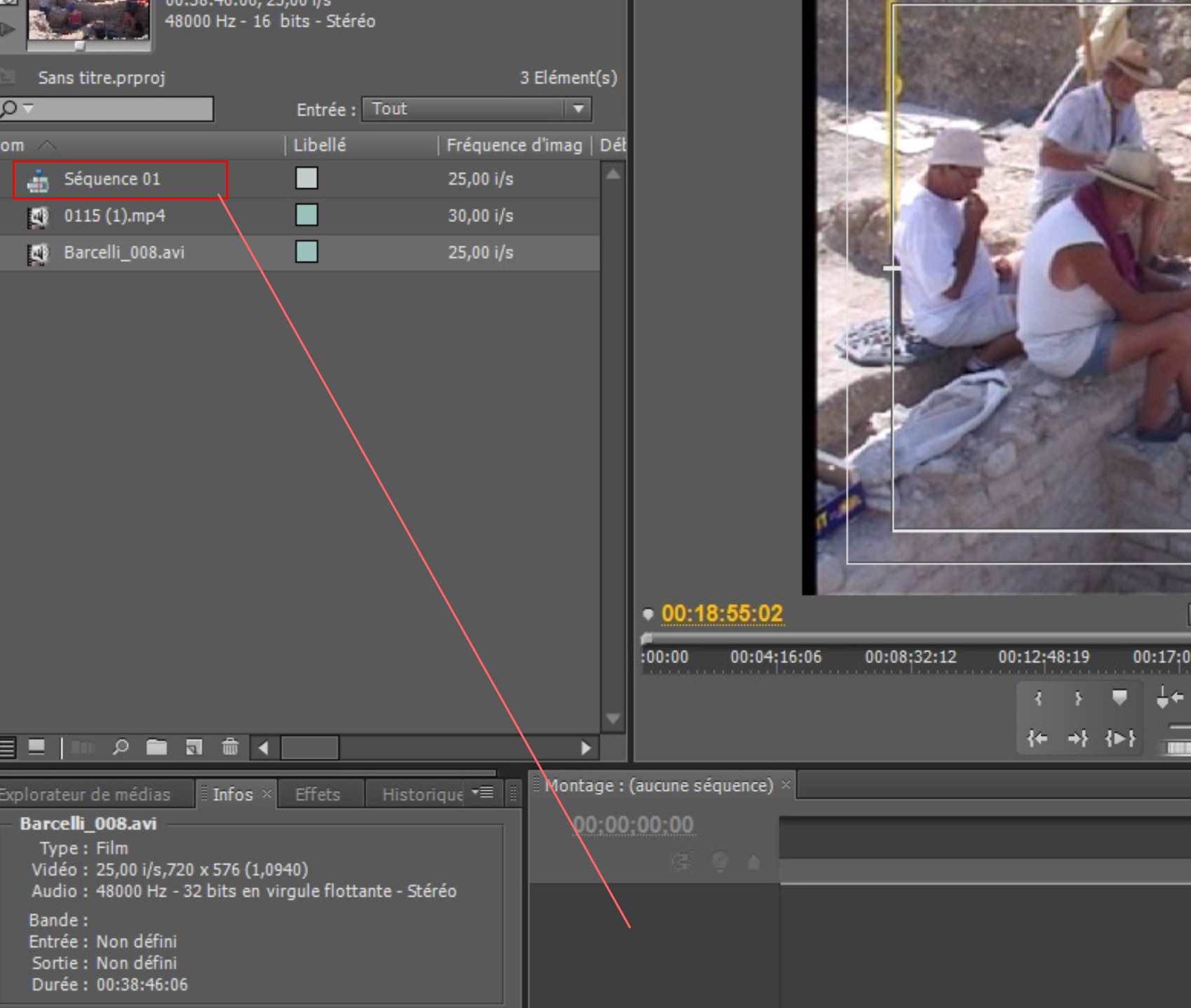

    je me fais vieux... j'ai voulu faire un petit montage avec adobe première CS5.5 - Win 7. Dans le panneau projet j'ai bien mes deux fichiers AVI que je veux découper et monter. Par contre la fenêtre montage (timeline) ne veut pas accepter ces fichiers. Le curseur est invisible et il n'y a rien de visible (A1, A2). Je suis un peu perdu, y a t il un paramétrage qui me fait défaut ? J'ai désinstallé et réinstallé Première sans succès. En vous remerciant de votre écoute si vous avez une solution...

    Bonjour et merci de vous pencher sur mon problème. A 75 ans j'ai pas envie de m'investir dans un nouveau logiciel. Je fais quelques montages à partir de vidéo numérisées et qui se montaient sans problèmes dans le passé. Je ne pense pas que le mon problème vienne spécifiquement des fichiers .avi. Plutôt un paramétrage qui m'échappe. Sur la photo un fichier utilisé dans le passé et que je n'arrive pas à mettre sur la timeline. 2026_01_16_09_15_27_Adobe_Premiere_Pro_E_Mes_vidéos_test_Sans_titre_.jpg

    On voit que sur la partie timeline il est inscrit : Montage : timeline aucune séquence.
    Il existe dans le projet une sequence.01, il suffit de prendre cette sequence et de la glisser dans l'espace montage.
    Je remarque que le projet n'a pas de nom ni la sequence, c'est la première chose à faire avant de commencer un montage donner un nom au projet et à la séquence pour s'y retrouver par la suite.

    Bonjour Video 92. Là est bien le problème: si je pince la séquence pour la déplacer vers la timeline, rien à faire impossible de la déplacer....!!!?

    Pour qu'il n'y ait pas d'ambigüité sur le terme Séquence, il s'agit bien de Séquence 01 ? et non du clip lui-même...

    Il faut double-cliquer sur la séquence effectivement . Un fichier peut s'ouvrir dans le moniteur source et pas sur la TL, ce qui semble être le cas ici.
    Cependant, si cela ne s'ouvre plus , tu n'auras pas d'autre choix, comme expliqué plus haut, que de transformer ton fichier avec Shutter Encoder :
    - Ça marche, c'est qu'il n'est pas corrompu.
    – S'il est corrompu, alors il y aura échec/refus de Shutter Encoder et donc plus utilisable avec Première pro , a priori .

    Bonjour AQW333. Effectivement, il fallait double cliquer sur séquence : la fenêtre moniteur programme s'ouvre (sur mon côte droit) et là la timeline deviens opérante en lien avec le fichier avi déposé dessus. Les fichiers avi sont lus dans la fenêtre moniteur source (sur mon côté gauche).
