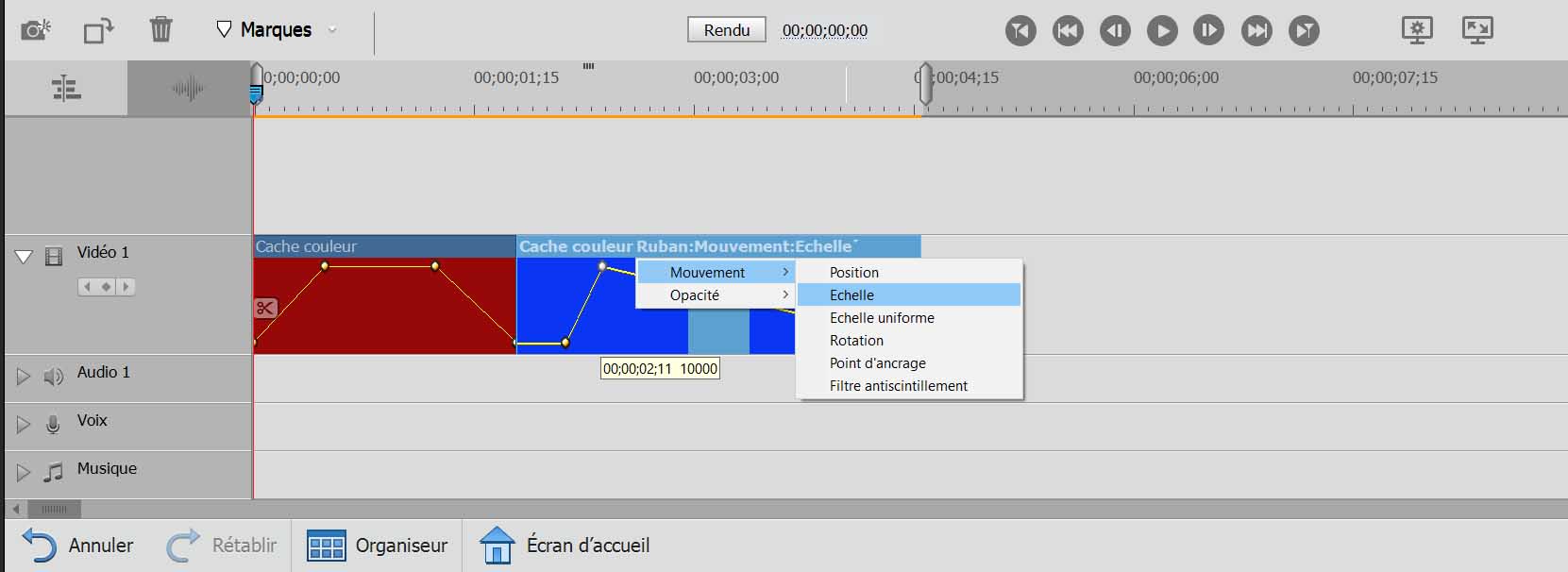

    Je suis un utilisateur expérimenté d’Adobe Premiere Elements, environ 50 vidéos réalisées. Cependant toujours quelques tâtonnements.

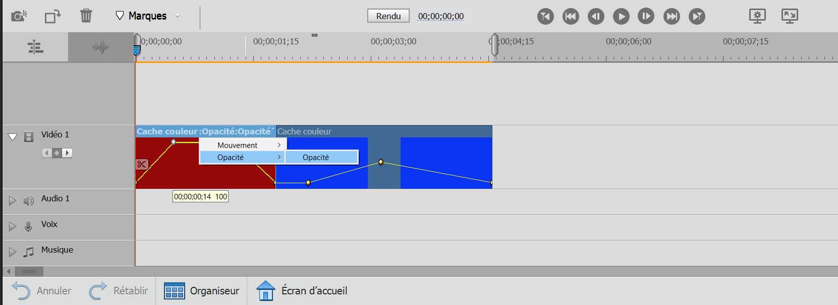

    Sur la timeline, par défaut, les keyframe d’une séquence correspondent à son « Opacité ». Sur le calque rouge, l’opacité passe de 0 à 100 puis de 100 à 0. Jusque-là tout va bien.
    On peut modifier le paramètre visible dans le calque. Sur le calque bleu, j’ai mis le paramètre « Echelle » (clic droit sur Ruban). Lorsque le keyframe est situé en bas, la valeur correspond à 0 (zéro). Ok. Le problème est que lorsque le keyframe est situé en haut, la valeur correspondante est 10000. Or, pour le paramètre Echelle, on navigue plutôt entre 50 et 250, mais jamais à 10000, ce qui fait que le moindre déplacement du keyframe vers le haut ou le bas fait prendre des valeurs trop extrêmes au paramètre.
    Ma question est : comment modifier les bornes min et max du déplacement du keyframe ? Je sais que l’on peut saisir une valeur dans la zone retouche. Par contre lorsque l’on utilise des keyframe avec des courbes Bezier, les « segments » pour modifier l’allure de la courbe apparaissent et c’est inexploitable pour le paramètre Echelle qui navigue de 0 à 10000. D’où ma question un peu technique…
