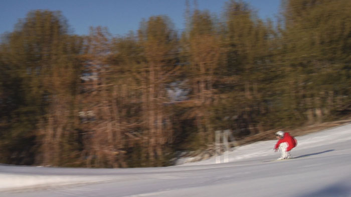

    Bonjour, mes sources videos sont du 720p shootées a 50fps (HVX200).
    Je suis en v4.51 Broadcast
    Je souhaite accelerer (X2 donc vitesse normal) le debut du plan pour revenir ensuite a la vitesse d'origine (50fps).
    le remappage temporel fonctionne correctement mais des artefacts apparaissent sur la partie accellerée (dedoublement d'image, voir image jointe).
    Est il possible de désactiver cette fusion d'images quelquepart ???
    Merci d'avance
    Dom

    ESt-ce que tu as essayé de mettre un filtre antiscintillement ?
    ou vieux film (en désactivant toute les fioritures dans les réglages...ne laisser que désentrelacement en bas à droite)
    ce n'est pas la panacée comme solution mais cela sauve des fois.

    Salut Francois,
    j'avais deja essayé les solutions que tu proposes mais sans succes, ce n'est pas un probleme de trames car mes sources sont en progressif.
    Je pense que s'il y avait une option "ne pas fusionner les images" dans le remappage temporel, ca reglerait mon probleme...Mr Thomson, on peut ajouter cette fonction ds le remappage ?...:D
    En attendant, je passe par After FX pour effectuer mes remappages...
    Une autre petite question, lorsque l on modifie la vitesse, est ce que l'option de traitement de trames "aucune" correspond a "ne pas fusionner les images" ?
