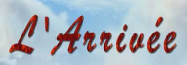

    Bonjour a tous,
    Je voudrais mettre une texture à un texte sous AE mais je n'y arrive pas, je peux modifier la couleur mais pas de texture. C'est pour incoporer dans premiere après. J'ai bien créer un titre texturé avec premiere mais je ne trouve pas où il est sur le disk dur et si on peut l'importer dans AE.
    Merci beaucoup pour vos réponses.
    Sylvain

    salut,
    merci por ta réponse mais c'est pas ça. C'est le contraire, au lieu que le texte soit blanc je voudrais incorporer une texture dans les lettres comme l'image jointe.
    Merci
    sylvain

    en fait ça revient à demander à after d'afficher un calque (ta texture) dans une partie de ta comp (ton texte). il faut utiliser un cache. ton calque texte c'est des couleurs (ton texte) et une couche alpha (qui rempli le reste du calque mais qui laisse transparaitre tout ce qu'il y a dessous). il faut cacher ta texture par rapport à cette différence couleurs/alpha.
    tu met ton texte dans la timeline
    tu met ta texture en dessous
    tu fait apparaitre le menu déroulant Modes/Caches dans la timeline
    tu choisi "alpha "texture"" pour le calque texture
    j'espère que la manip est assez claire.

    merci
    :bravo:
    merci pour tes explications, j'ai essayé et ça fonctionne bien
    merci
    bravo pour le forum surtout quand on débute comme moi
    bye
    sylvain
