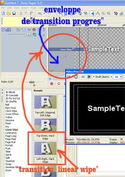

    Je suis en train de realiser un montage et je doit faire l'effet suivant:
    Une personne tape sur un clavier d'ordinateur et je voudrai que les lettres s'inscrivent une a une en se decalant vers la gauche en suivant le son de la frappe du clavier.
    Je cherche mais ne trouve pas la solution.
    merci d'avance

    Solution la plus simple pour le moment.
    Tu fait une ligne a la fois seulement, une fois compris le principe tu fais une autre ligne si besoin est.
    Tu ecrit ton texte comme tu le veux.
    Une fois ta ligne visible dans ton preview, tu lui ajoute la transition linear wipe'' left-right, hard edge (le troisieme dans la liste) maintenant ajuste le a ton event pour trouver la vitesse désiré. Maintenant trouve le son du bruit d'une frappe de texte que tu synchonise avec l'apparission de chaque lettres.
    L'effect est surprenant c'est a s'y méprendre.
    Plus compliqué si tu en ressent le gout d'expérimenté
    Tu ajoute une enveloppe de''transition progres'' sur ton effect ''linear wipe'' que tu ajuste pour avoir des arret sur chaque lettres. Je nais jamais utilisé cette option parce plus longue a manipulé et satisfais avec la première méthode. Je crois qu'il y a des tuto sur le site qui explique les enveloppe de transition.

    Voici un exemple sans le son

    Je trouve ta solution des Keys frames excellente ça fonctionne au poil.
    Pour l'autre solution Swish 2 ben!! il faut apprendre encore un autre programme ,le flash. C'est un autre monde le flash! et c'est pas gratos.
    Je vote pour les keys frames c'est facile, pas cher, et j'ai le programme. C'est une meilleur solution que mon truc avec les enveloppes de transitions.
