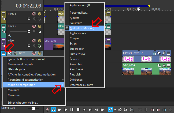

    @RIKKO14
    Pour créer un titre en réserve sous VEGAS Pro 17.
    Créez votre titre.
    Sur l'entête de votre piste de titre, cliquez sur le menu hamburger (3 trais horizontaux).
    Puis -> Mode de composition.
    Cochez l'option -> Multiplier (Masque) à la place de l'option Alpha Source qui est cochée par défaut.
    Cordialement.
