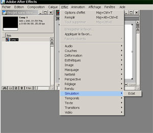

  7. NuclearT
    31
    je veux bien chercher mais avec une ptite screen ça sera plus clair
    NuclearT
      14.4 KB
      398
  8. Sequelles
    Sequelles Modérateur
    11 780
    20
    4 261
    +2 / 13 / -0
    Tu n'as pas la version production.
