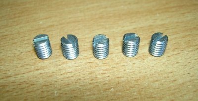

    Bonjour, voici mon problème , je possède une tête manfrotto 501HDV sur un demi bol de 75 de diamètre sur une poignée. Depuis quelques semaines lorsque je fais des panoramiques, il arrive régulièrement que la tête se dévisse du demi bol je ne comprends pas pourquoi, j'ai vu que dans le demi bol il existe 3 trois trous avec filetage, ai je perdu des vis qui s'y trouvaient ? Si oui où puis trouver ce type de vis ? merci pour votre aide.

    La 501HDV est un ancien modéle de Manfrotto. C'est une tête à base plate.
    Tu dois donc avoir aussi une "base de mise à niveau" avec un bol, sur lequel se visse la 501 au moyen de la vis 3/8 de celui-ci.
    Si ta friction est réglée assez (trop) dure, il se peut que ce soit la tête qui se dévisse lors des panoramiques ou même de simples suivis horizontaux, ce qui est très désagréable.
    Solution 1 : serrer très fermement la 501 sur la base de mise à niveau.
    Solution 2 : dans la base de mise à niveau Il y a effectivement trois trous filetés, normalement "remplis" chacun avec une vis dont la tête est par dessous. En serrant ces vis (donc par en dessous) elles vont dépasser sur le bol. Regarde s'il n'y a pas en face inférieure de la tête, trois trous correspondants qui recevraient alors ces vis, bloquant parfaitement l'ensemble. Si tu n'as pas ces vis, il ne devrait pas être bien difficile d'en trouver (vis ordinaires à tête fendue pour tournevis plat)

    merci pour vos réponses, en effet je n'ai plus ces vis , je vais essayer d'en remettre et voir le résultats, je suis allé sur le site où j'avais vu le plan dont vous avez cité le lien mais il n'y a pas les références de ces vis ... Le fait de serrer très fermement ne fonctionne pas ...

    merci encore je vais chercher sur ce site ... Est ce vous connaissez le nom de ce type de vis svp, car si je tape vis 4mm, je ne trouve rien qui ressemble à cela ... à priori sur le site cité ci dessus , je suis obligé d'acheter le demi bol ... bon ce serait un moindre mal ... en tout cas merci encore pour votre aide

    Non, ce sont des vis de 5.
    Et le moindre mal ce serait d'acheter dans n'importe quelle quincaillerie des vis ordinaires.
    Je viens de vérifier, avec des vis à tête "allen" (pas de vis ordinaires de ce diamètre sous la main) ça passe très bien.
  12. comptesupprime20181127

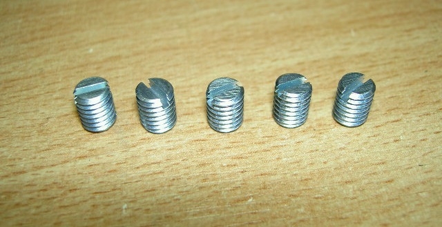

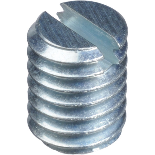

    J'ai rectifié, ce sont des vis de Ø 6 x long 8, sans tête, au pas métrique ( Manfrotto est Italien), effectivement des vis Allen aussi (j'en ai chez moi )
    dans un mag de bricolage ou quincaillerie, un mécano est à même de bricoler ça, ton garagiste préféré , couper à env 10 mm et un coup de scie pour tournevis plat, à serrer modérement !

    Je persiste signe, j'ai un Manfrotto 190 CX3, sur ce trépied et sur d'autres modèles également, le blocage de la tête se fait par 3 vis sans tête, qui, la rotule bloquée ne dépassent pas en dessous, (sinon avoir sur soit une boite de pansements !) par raison de sécurité, tu es certain de te pincer les doigts !
    Et sur le dessus comme tu dis les 3 vis viennent serrer l'embase de la rotules qui est moulée en bossages, regarde !
    Donc il faut 3 vis sans tête de Ø 6 mm par 8mm de long !
    Si ton pied à coulisse te trouve 5, soit change tes lunettes ou ce pied !
    Je parle du pied Manfrotto 190CX, et j'en ai aussi 2 autres dans cette gamme, donc pour une rotule 501 entre autres.
