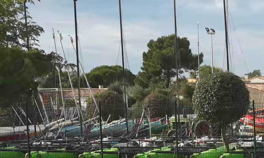

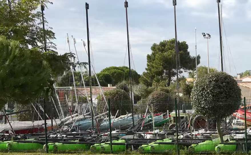

    De toute façon c'est pas sur ce genre de document qu'on verra une différence... Fais de même en intérieur avec une lampe d'ambiance qui produit un dégradé de lumière et là ça se verra...
    Pour jouer j'avais recherché le rendu dans le feuillage et... j'ai tout faux, comme quoi :D

    En pratique , sur l'écran calibré 8 bits de mon PC , je vois peu de différence sur les rush
    La variation la plus importante est due au soleil sorti ou pas des nuages
    La 7 est 8 bits , la 8 10 bits
    Avec une bonne lumière , 8 bits suffisent
