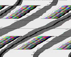

    Nous sommes d'accord, nous parlons bien des ces deux images ?
    Entre celle de gauche et celle de droite, c'est plus un problème de qualité, mais un problème tout court !
      19.2 KB
      183

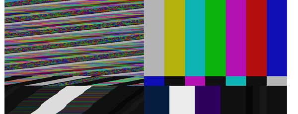

    Ben 'est pas le cas pour la 2 et 3 version acquisition. Autant les versions Originales sont ok, les autres sont HS.
    La preuve je viens de re-télecharger.
      17 KB
      180
