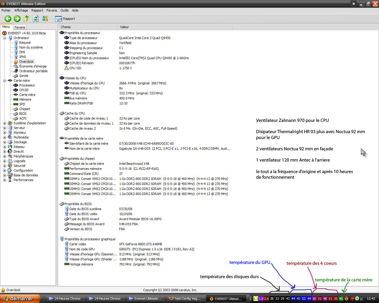

    Je te joins une pièce jointe car mes températures sont plus basses et à mon avis le point le plus important est le refroidissement des disques durs
      220.2 KB
