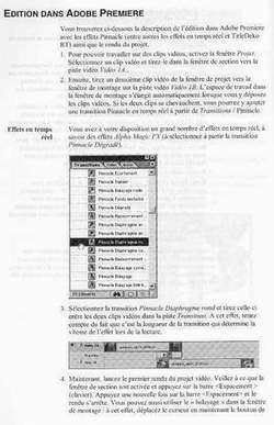

    Dans les montages avec Premiere, Pinnacle parle de transistions temps réel avec les transistions Pinnacle ??
    Je n'arrive pas a ce temps reel, il faut toujours faire une "creation de previsualisation" avec les calculs d'image.

    Chez moi, prem 6.1 DV500v4.0 les trans pinnacle n'ont pas besoin de calcul. Mais attention, si un des clips qui entourent cette transitions porte un filtre ou une correction, faut calculer.A+

    le temps réel ne marche qu'avec les transitions pinnacle et pas les autres ... et s'il y a une autre transition ou un filtre sur la séquence ... il faut du recalcul.
    Sais tu que tu peux regarder ta transition sans attendre le rendu, en appuyant sur la touche ALT et en faisant défiler le curseur de la time line sur la transition ? ... ca évite d'attendre les calculs de rendu, ... pour s'apercevooir que ca ne te convient pas ...

    Pour tes effets vas dans le repertoir d'effet de prem et effectue un fondu enchainé sur deux sequences brutes en avi !!
    Elle devrait etre en temps reel. Si non verifie sous Instant rt que tu est bien en sortie analogique , instant rt est une fenetre qui doit s'afficher au demarrage de prem avec le pilotes pinnacle, si tu ne les a pas fait une installe propre.

    Merci à tous de vos reponses, a elles toutes elle m'ont permis de comprendre (eh oui) et de faire des transitons PINNACLE en temps reel.
    Ce que je n'avais pas compris (entre autre) c'est que le point permettant ou non de faire ce temps reel est dans la config de sortie dans instant RT.
    A partir du moment ou j'etais en DV je pensais pouvoir avoir quand meme du temps reel, or il n'est possible que quand LA SORTIE instant RT EST SUR ANALOGIQUE.
    Une fois satisfait on change en SORTIE DV pour faire une sortie sur camescope DV par la 1394 .
