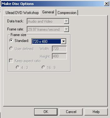

    Voi fichier joint.
    Merci tout de même pour ta réponse Pulsar.
    Aurais-tu tout de même une explication / solution pour mon problème de personnalisation des templates lesquels sont inaccessibles (cases grisées) ?
    Voi fichier joint.

    Bonjour
    l'image jointe indique que tu as choisi de sortir un DVD NTSC.
    il faut choisir DVD PAL.
    Pour accéder aux parties grisées il faut décocher la case format standard

    Merci pour ta réponse VPhil mais as-tu essayé ?
    Ma photo n'est qu'à titre d'exemple : mon problème est le même avec un DVD PAL ou bien un VCD ou encore un SVCD.
    Et puis comment veux-tu décocher le bonton standard puisqu'il s'agit d'un bouton "OR" `que l'on ne peut décocher que si l'on coche un autre bouton, et c'est justement l'autre bouton (user defined) qui est dans mon cas grisé.
    Par acquis de conscience, je viens de tester ton idée, en vain.
    En espérant que quelqu'un ai une autre idée.
