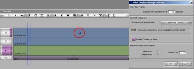

    J'ai un P4 avec une carte ATI Radéon 9700 , 256 M
    et 1 G de ram.
    Avid 4.01 et aussi essayé sous Avid 4.6 ....
    Je n'ai pas le temps réel sur les effets 3d genre 3D PIP ...
    ... je suis bien en Render-on-the-flight ... mais rien ne fait !
    Dans les settings vidéo display, je peuxpas choisir autre chose que Open GL pour les Preview DVE ... un rapport avec mon problème ... ???
    Help my ! pitié !!!
    Merci
    Stéphan .... épuisé ....

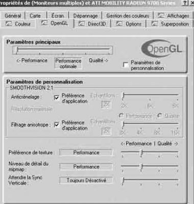

  4. spidi
    Temps réelle et carte vidéo
    J'ai regardé les settings de la machine du boulot et en faite, dans la fenetre de reglages que je montre, le render se fait par la carte graphique et non pas en Open GL !!! Mais sur ma machine je n'ai pas le choix. Mes drivers vidéo sont à jours. Tout ce passe comme si Avid n'avais pas acces au ardware d'accelertion vidéo ...
    Et ce problème est identique avec Adobe.
    voilà :( c'est la cata ...

  6. spidi
    J' ai une ATI RADEON 9700 à 256M. Je trouve pas de reglage "HFX"
    Y a bien une fenetre Open GL mais pas de choix hard ou soft.
