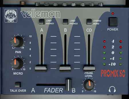

    La majorité des projecteurs sonores n'ont de sorties BF, ils sont munis d'une sortie HP supplémentaire.
    Pour récupérer le son du film il faut brancher cette sortie à une table de mixage (voir image ci-dessous) et la sortie de la table sur l'entrée son du camescope par les prises RCA (cinch rouge et blanche) si celui-ci en est muni, et avec un casque on vérifie le son pour éviter la saturation.
    Ne pas oublier d'insérer un jack dans la prise micro externe du camescope ceci pour éviter que le micro d'enregistre un simple jack suffit.
    Il ne faut pas utiliser l'entrée micro du camescope tu vas avoir un son saturé car cette entrée est trés sensible.
    Pas systématiquement un PD 150 mais un camescope prévu avec des entrées analogiques image et son.
    Bon transfert.

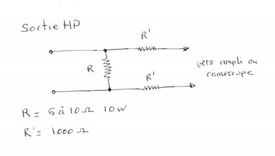

    Petite précision pour ceux qui utilisent la sortie HP, il faut charger cette sortie avec une résistance de 6 à 10 ohms 10Watts afin de compenser le haut parleur.

    Merci Saint Kro pour cette précision mais si tu nous postais un pêtit schéma je pense que cela serait plus explicite.
    Merci
    Stumpy
  8. saint kro
    16 450
    295
    23 948
    +718 / 4 124 / -88
    Suffit de demander ;)

    Salut Saint Kro
    Ton schéma est il valable pour attaquer une entrée micro d'un caméscope grand public ?
  11. saint kro
    16 450
    295
    23 948
    +718 / 4 124 / -88
    Oui, sauf qu'il faut atténuer beaucoup plus.
    En fonction du niveau de sortie et de l'entrée micro, remplacer les 1 K par des 50 ou 100K.

    Les sorties HP sont du 8 ou 16 ohms. Quand à l'entrée micro du caméscope c'est du Sony grand public fiche jack 3.5mm stéréo.
  13. saint kro
    16 450
    295
    23 948
    +718 / 4 124 / -88
    Oui, mais ca dépend de la puissance de l'ampli du projo.
    En plus pour avoir le meilleur rapport Signal/Bruit, il faut monter le volume assez fort. En gros si on inscrit le déplacement du bouton du potar de zéro au max dans un cadran d'horloge donc de 7H (pour zéro) à 5H (pour max) le meilleur rapport S/B se situe entre 1H et 2H.
    Le but est d'une part, charger la sortie de l'ampli à la place des HP (c'est le role de la résistance R ) et ensuite on réduiit le signal grace aux résistances R' pour l'amener à la bonne valeur.
    Pour une entrée micro sur camescope, ca doit tourner autour de 1 à 2mV.
