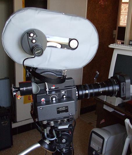

    Alors, en effet, des photos valent mieux qu'un grand discours:
    La caméra au complet (sauf la matte box que j'ai depuis remplacé par un simple porte-filtre léger):
    http://www.repaire.net/forums/attachment.php?attachmentid=10491&stc=1&d=1196589740

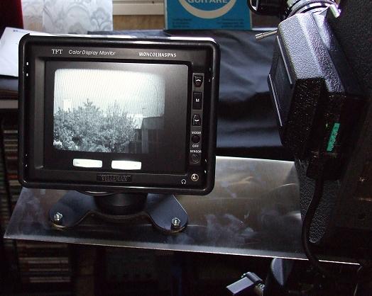

    Le moniteur, où on peut visualiser l'image arrivant à l'oeilleton et les indices de diaphragme. Je l'ai fixé à la caméra avec une fine plaque de métal, ce qui me permet de l'avoir sous les yeux aussi bien sur pied que caméra à la main:
    http://www.repaire.net/forums/attachment.php?attachmentid=10492&stc=1&d=1196589821

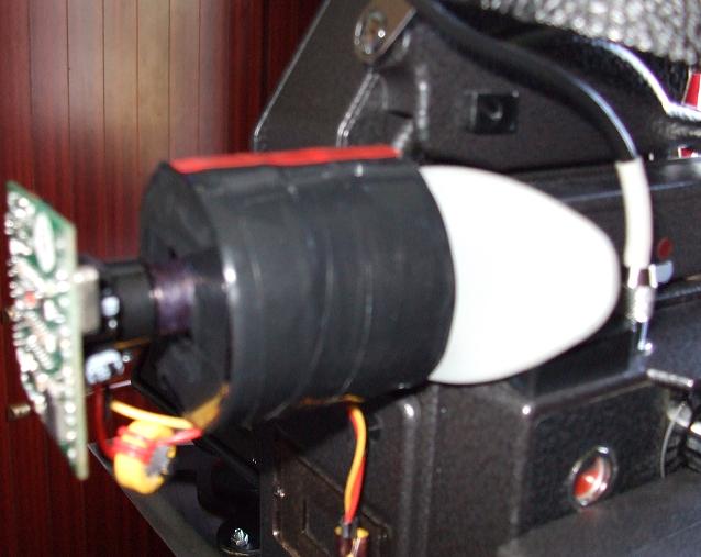

    Le capteur (désolé c'est flou mais ce n'est pas mon APN), que j'ai fabriqué:
    http://www.repaire.net/forums/attachment.php?attachmentid=10493&stc=1&d=1196589868
    J'ai juste eu à acheter un module vidéo (chez Conrad), j'ai déniché un vieux tube plastique au diamètre de l'oeilleton, je l'ai entouré de scotch pour ne laisser passer aucune lumière, et j'ai percé un trou pour l'optique du module vidéo.
    J'ai préféré laisser le module à l'air libre car il chauffe assez rapidement.
    Et puis ce sera plus facile à changer. L'optique étant désormais solidaire du tube, je n'ai plus qu'à dévisser le module, et le remplacer par un autre, sans être obligé de recommencer toute la construction.
    C'est une méthode artisanale certes, mais qui me suffit amplement, et surtout qui coute infiniment moins cher que d'envoyer la caméra au Japon (méthode conseillée chez Bolex) pour incorporer un capteur au niveau du prisme, et qui coute la bagatelle de 3000€.
    En espérant avoir pu vous renseigner.
    Bonne journée.

    Est-ce que la visée vidéo te permet de faire la mise au point ?
    J'espérais que le cadrage puisse aussi se faire également à l'oeil... je pense que je vais essayer de faire une reprise avec une petite caméra doté d'un zoom si possible avec des graduations... fixée sur la griffe du viseur externe que je casserais:
    C'est aussi ce que j'ai entendu, pour la RX-5. Stkro tu es sûr ?
    François
  10. Invité0006
    Invité0006 Guest
    Tout à fait. Pour l'avoir utiliser sur plusieurs films, une fois bien réglé, tu peux faire la mise au point et le diaph' à travers le moniteur.
