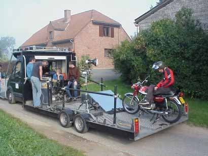

    Tiens du travelling sans rail, imagine le meme à la verticale, hein Eric :lol:
