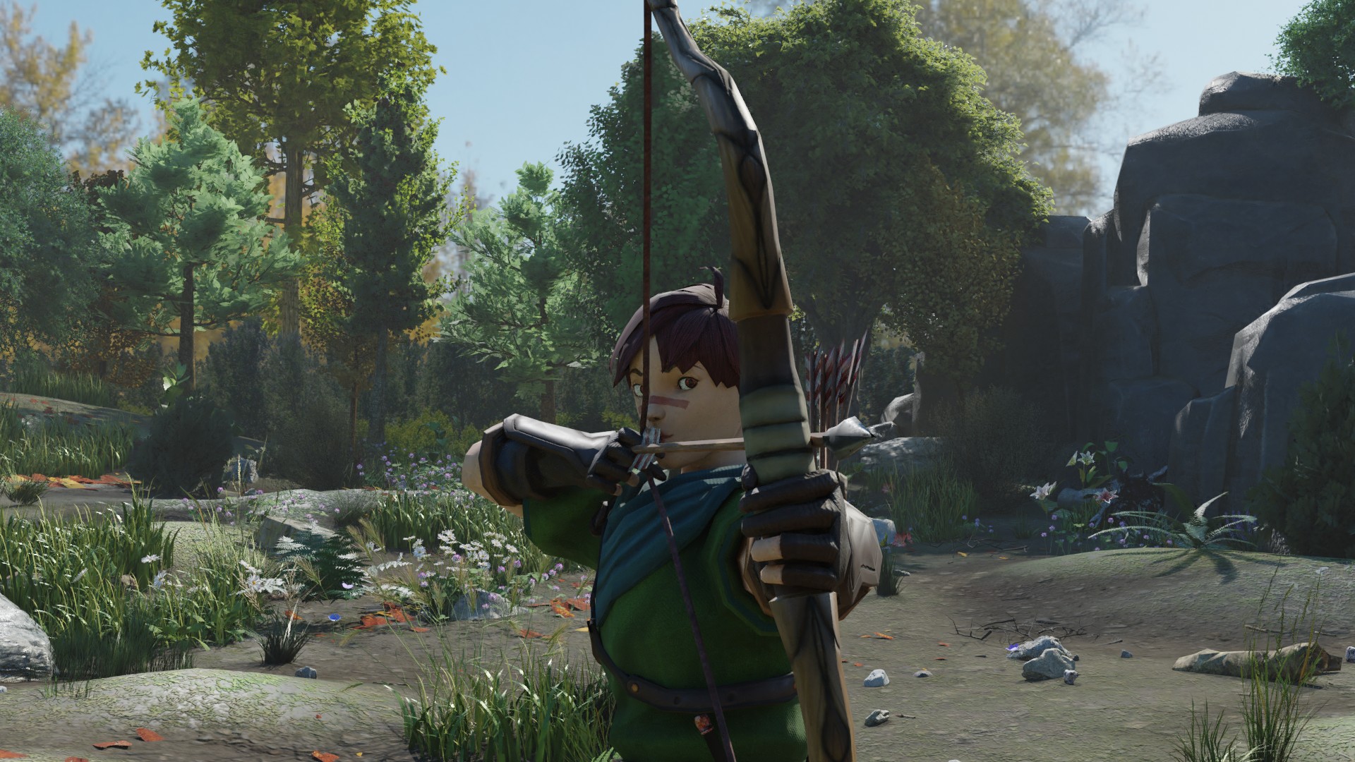

    Salut, merci! voilà une image fixe d'un des plans, et sa version "noir violet" (je peux obtenir un violet parfait aussi sans touches de blanc)

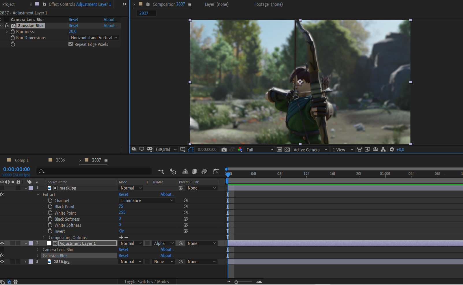

    Voici le projet au plus simple
    Le problème, c est que ton fond comprenant déjà ton personnage, lorsque tu floutes forcément ça élargi les bords du personnage et donc ça créer une frange autour de ton perso à l avant plan, c est un peu moins marqué avec le gaussian blur, tu essayeras les deux effets, c est sur que si tu avais un fond sans perso, ce serait autre chose
    Dans le projet, le premier calque qui est éteint comporte le masque généré par l effet extract pour enlever le noir
    En dessous le calque d effet avec le flou, est le Track Matte appliqué en alpha
    Dernier calque le fond sans effet

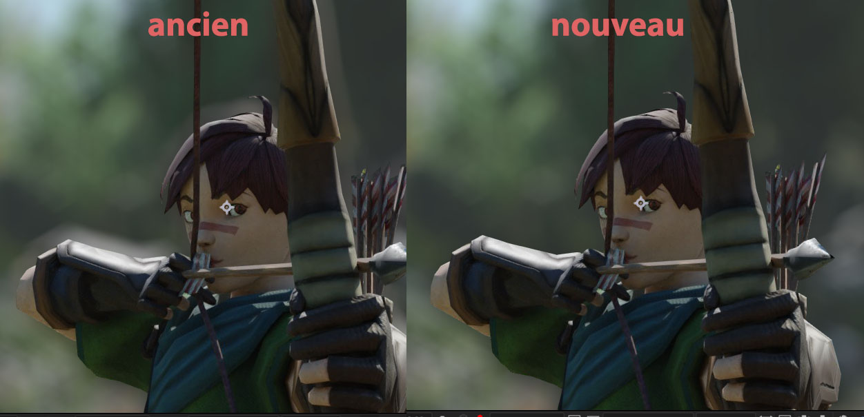

    j'ai testé comme ça sur un autre plan (celui là était déjà fait) et ça marche nickel. En effet il y a ce petit problème de marge légère qu'il n'y avait pas avec la roto mais c'est largement passable et infiniement plus détaillé et pratique comme ça.

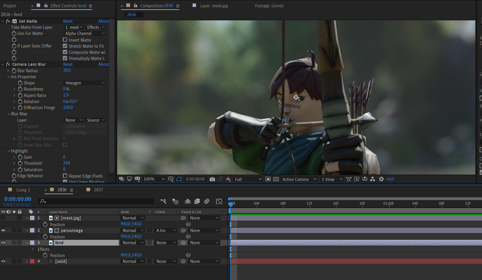

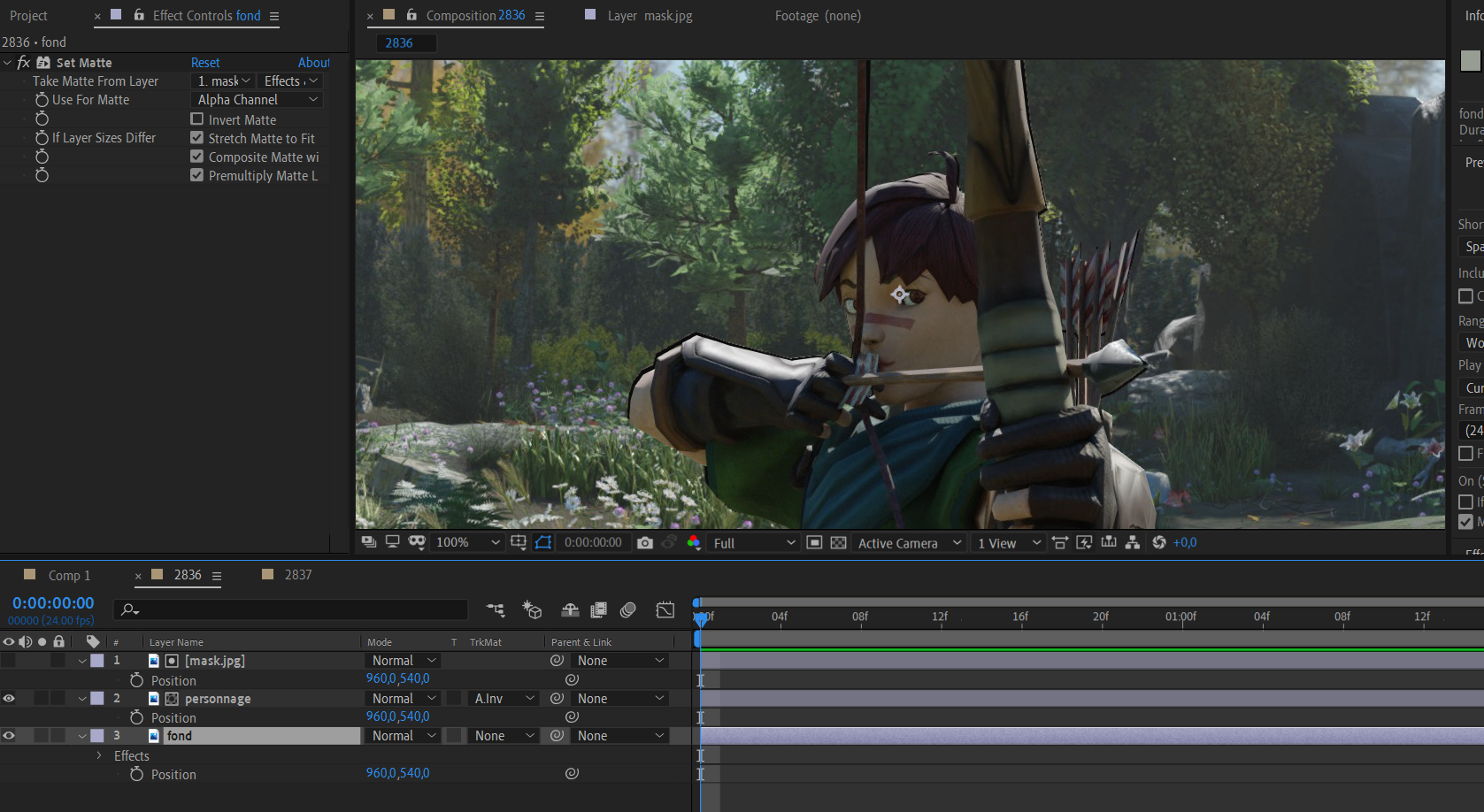

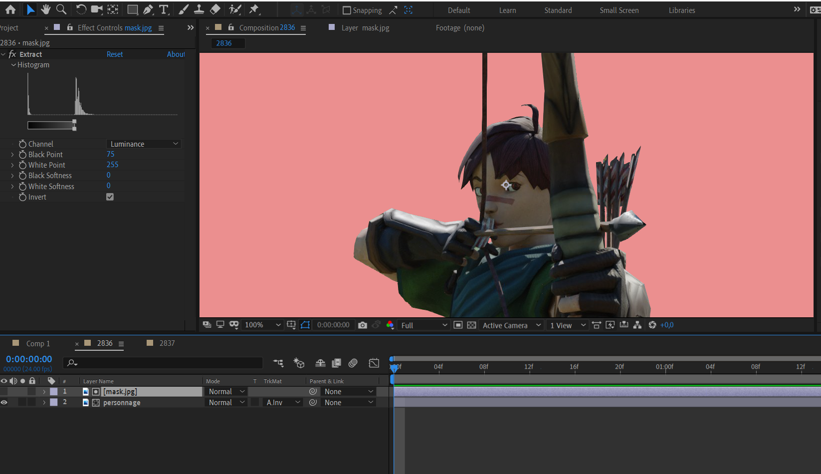

    J avais un peu plus de temps aujourd'hui, donc j ai amélioré le principe capture2.jpg
    Donc voici la procédure
    ETAPE 1
    calque 1 Le masque du personnage avec extract, eteint
    calque 2 le fond(renommé perso) avec track Matte/alpha inverted matte
    ETAPE 2
    calque 3, tu as ton fond, auquel tu appliques l effet /channel/Set Matte
    Tu choisis le calque 1 comme masque, la case a côté tu choisis Effect et Mask, et tu coches les cases, à part invert matte
    ETAPE 3
    Tu appliques ton effet Camera lens blur sur le fond
    Et en calque 4 tu crées un solide qui vient boucher le trou du masque, et auquel tu donnes une couleur approchante du paysage autour du perso, ici j ai pris un gris vert foncé
