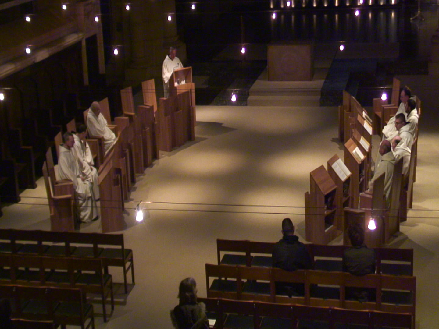

    Je voudrais me permettre de relancer cette discussion pour un problème complémentaire que je rencontre au niveau des conditions d'enregistrement et non pas du TASCAM 40D.
    J'enregistre un chœur d'une dizaine de moines répartis gauche et droite en deux demi-cercles.
    Au-dessus de leurs têtes, et en guise d'éclairage, des câbles sur lesquels sont disposés ici et là des petits spots.
    Le système produit du "parasitage" audible à certains moments d'ailleurs et cela influence mes enregistrements avec un bruit de fond désagréable et assez envahissant.
    Existerait-il une possibilité de réduire ce bruit voire de l'éliminer au moment de l'enregistrement même ?
