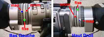

    2 images montrant un peu mieux les colliers plastique( 2 colliers assemblés bout à bout) avec leur raccordement diamétralement opposés.
    Partie Gauche de la cam et partie Droite2
    Le point fixe sert de butée au doigt lors de la mise en zoom MAXI et mise au point INFINI

  14. Toxic
    Toxic Guest
    Le resultat en image
    Voici la photo de ce bricolage qui reste très simple mais efficace.
    Mon troisième ergot se trouve sur coté opposé du caméscope.
    Toxic
