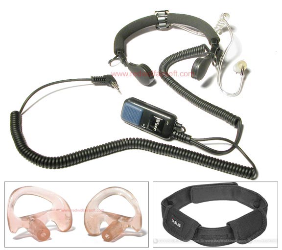

  13. Xargos
    432
    J'ai jamais essayé ca en environnement bruyant mais ca doit pas mal marché :
    C'est un micro de gorge, ca permet d'etre utilisé dans des endroits ou tu doit pas te faire remarquer et surtout ca ne tient pas compte du bruit exterieur.
    Yen a pour tout type de prise micro a la base c'est pour les militaires.
