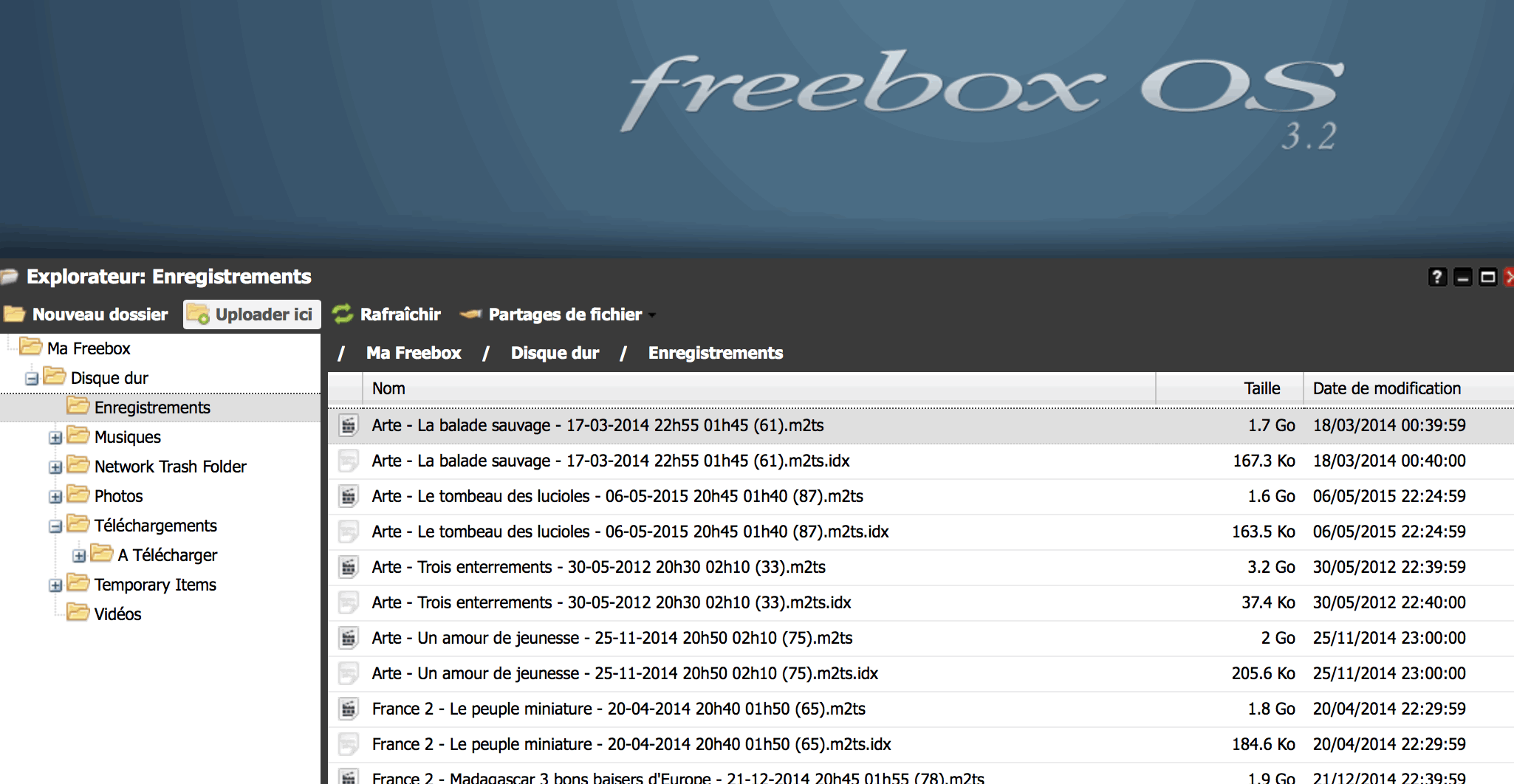

    Chaque fichier vidéo .m2ts et accompagné d'un fichier .m2ts.idx (voir capture d'écran).
    Je pense que ce dernier sert à la navigation dans les programmes de la Freebox.
