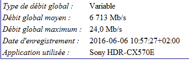

    Exact, mon enregistreur son a toujours le time-code activé à l'heure du jour.
    Et pour les appareils sans TC on utilise le RTC en ayant mis son appareil à la bonne date et à la bonne heure. Au moins la première image est horodatée.
    Et on retrouve les infos dans MediaInfos :
