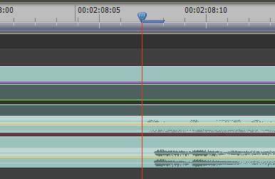

    Bonjour à tous,
    Même en zoomant au maximum, je n'arrive pas à synchroniser précisément deux pistes son. Sur l'image, c'est le mieux que je puisse faire, si je déplace la piste du haut à droite, elle va trop loin. Pareil si je déplace la piste du bas vers la gauche.
    Est-ce qu'il y a une technique particulière pour affiner cette synchro ?
    Merci d'avance !

    Réponse déjà donnée de nombreuse fois :
    il faut travailler en mode
    "Afficher les unités de temps audio" que l'on peut activer dans le menu contextuel de la séquence en cliquant sur l'icone =
    Ainsi on peut avancer par incrément de 1/48000 de seconde, et non plus d'une image (1/25 s).

    Alors comme j'utilise une version anglaise de CS3, je ne suis pas sûr d'avoir trouvé la bonne manip, j'ai fait : Clic droit sur l'onglet séquence > Show audio time units.
    Mais ça ne change rien en précision de synchronisation :unsure:

    Normalement aucun problème, si la timeline est définie en unités audio : comme je l'ai dit on peut déplacer une piste audio (si dé-liée) de 1/48000 de seconde.​
    Bien sûr pour l'image on ne peut que se déplacer d'une image donc 1/25 de seconde (on ne coupe pas les images en quatre !).​

    C'était ça le problème : je n'avait pas dé-lié le son et l'image.
