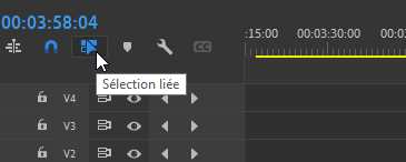

    Juste désactiver le lien image/son par ce picto.. 002267.jpg

    J'ai essayé Charlie je ne peux pas aller en dessous de 1 image 1/50s pour vidéo 50p
    Avec vitesse durée on y arrive mais si on modifie la durée avec ça doit impacter sur la fréquence
    Bien que quelques milli secondes ça doit pas se voir

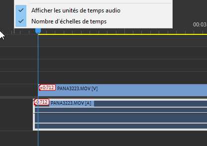

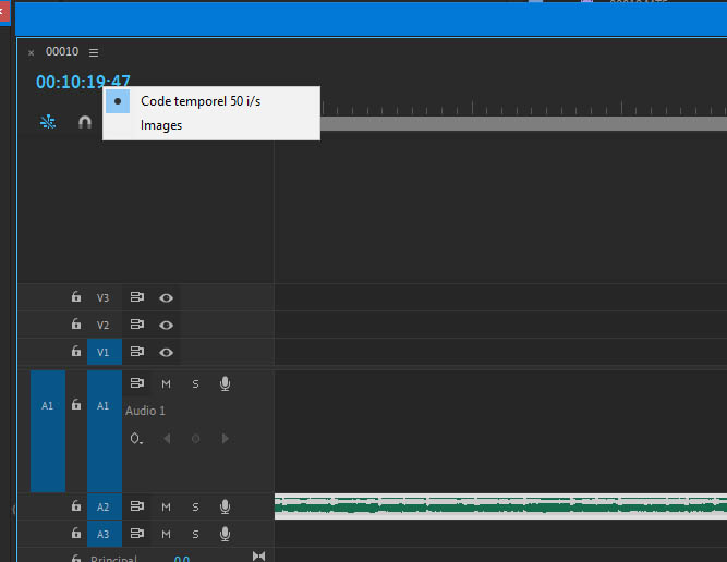

    Ah oui, pardon j'oubliais l'essentiel... Clic droit sur l'affichage temporel au-dessus et:
    Afficher les unités de temps audio et là on décale (ALT + Flèches D ou G)
    Ne pas oublier, pour répondre aussi au premier message qu'il existe une fonction Synchroniser qui permet d'aligner immédiatement deux pistes sons, par exemple celle de la caméra et une prise externe...

  5. caraibe
    16,200
    24,650
    +628 / 2,000 / -89
    Pas trouvé ça chez moi Charlie
    j'ai que ça
  6. Charlie
    5,900
    83
    2,210
    +234 / 1,385 / -3
    T'es sûr que tu cliques au bon endroit ??

  7. CVO
    CVO
    La synchronisation auto, c'est vraiment approximatif.
    Mais la technique de Charlie (Afficher les unités de temps audio et (ALT + Flèches D ou G)) fonctionne parfaitement.

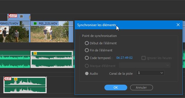

    André, arrêtes le Pastis... :DJe parle de synchronisation automatique entre deux pistes... :suspicious:
    Tu sélectionnes deux pistes son similaires à synchroniser, clic droit et Synchroniser... Normalement les deux pistes s'alignent et c'est très efficace.
    (Là c'est pour l'exemple, ces deux pistes n'ont rien à voir)..
  13. Charlie
    5,900
    83
    2,210
    +234 / 1,385 / -3

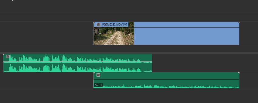

    Tiens voila un exemple réel... Une prise référence sur le G9 II et l'autre par micros cravate portés par les deux personnes
    j'ai volontairement posé la 2 n'importe où, et d'un simple clic après sélection de la fenêtre Synchroniser, les deux pistes sont alignées parfaitement... 000269.jpg 000270.jpg

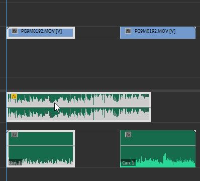

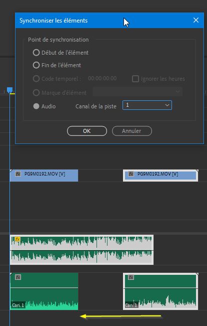

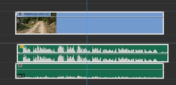

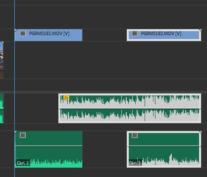

    Oui et non, je me suis mal expliqué... J'ai fait un exemple réel...
    Une séquence avec sa piste son, j'ai coupé l'ensemble en deux et mis ma piste Zoom
    1. Si je synchronise la partie de gauche avec la piste zoom, pas de problème ça s'aligne parfaitement (la piste zoom vient s'aligner...
    2. Si maintenant je veux aligner ma 2e séquence sur la même piste Zoom, elle devrait venir se coller à la première (dans le cas présent) et c'est la piste Zoom qui se décale vers la droite pour s'aligner et ...
    3. je perds donc la synchro de la première séquence (je précise que c'est fréquent chez moi de laisser tourner le Zoom entre deux séquences pour ne pas l'oublier).
