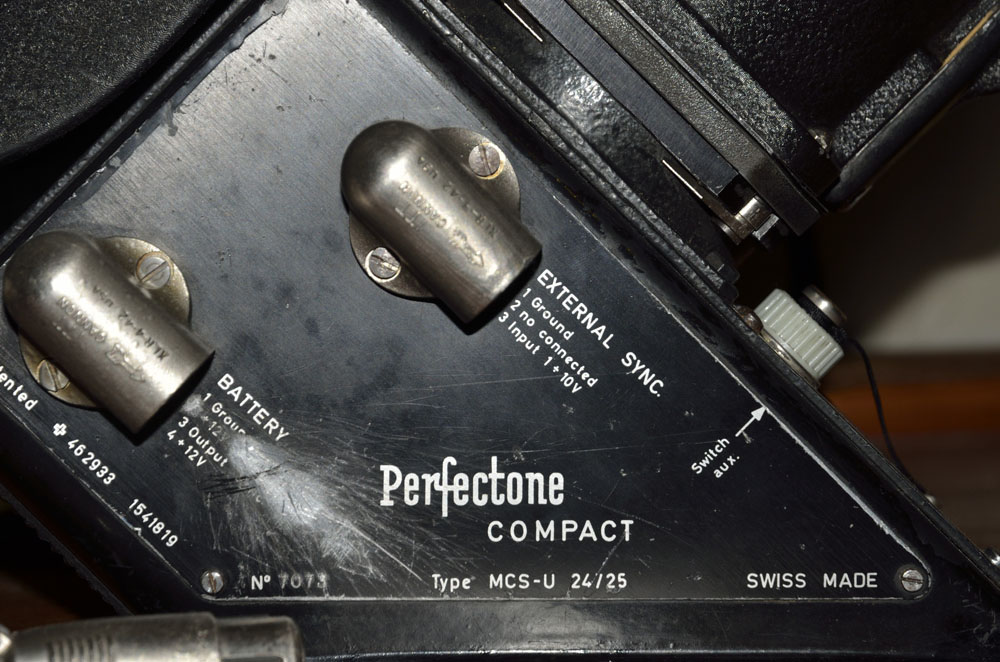

    J'ai un Uher 1000 report pilot, une caméra Beaulieu R16 avec synchro pilot 50Hz ; jusque là pas de problème pour la synchro du son.
    Mon souci c'est que j'ai une éclair NPR 16mm (comme celle de mon avatar) équipée d'un moteur Perfectone Compact 24/25 ips et je voudrais savoir comment la synchroniser avec mon magnéto.
    Sur le Perfectone, j'ai une prise XLR marquée "External Synchro" :
    avec la broche 1 : ground
    la broche 2 : non connectée
    La broche 3 : Input 1 - 10v
    Voilà, vous savez tout !
    Si quelqu'un peut me renseigner...
    Merci

    Une photo du moteur Perfectone serait sympa

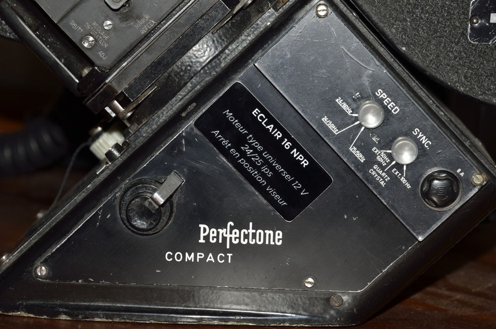

    Voilà pour les photos !
    Le problème c'est que le cable synchro entre le Perfectone et le Uher est introuvable : donc comment en confectionner un ?
    Merci

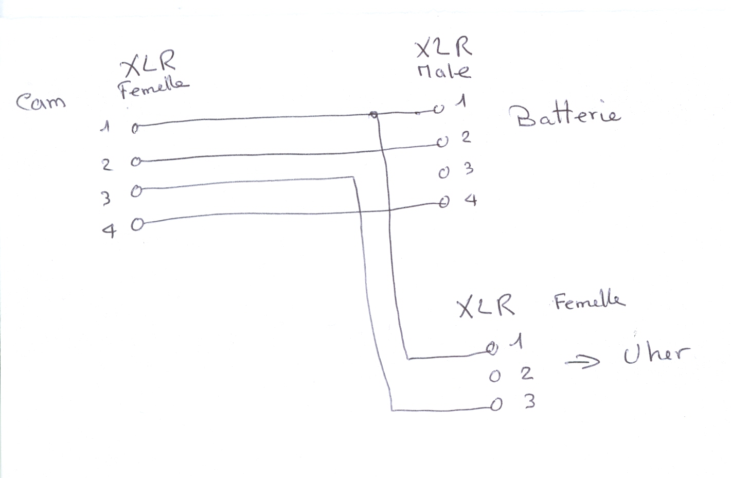

    Bon, tu as la version moteur avec quartz, donc il te faut juste une générateur quartz sur l'Uher ou le secteur.
    La sortie pilot du Perfectone se fait sur la broche 3 + masse de la XLR 4 d'alimentation.
    C'est pour ça que les batteries de l'époque avait une prise XLR 4 pour alimenter la caméra et une prise XLR 3 pour renvoyer le signal pilot vers le magnéto.
    Là, il faut bricoler un cable en Y
    XLR4 femelle vers XLR4 male et XLR 3 femelle.
    Il faudra ensuite faire un cable XLR 3 male vers DIN 6 broches Pilot en 3 et masse en 1+2
    Petit schéma

    OK, j'ai oublié de préciser que j'ai la batterie de l'époque avec le branchement d'origine (accus remplacés évidemment), donc j'ai bien une XLR 3 femelle : en revanche sur le Uher j'ai une prise DIN mâle 6 broches : il y a une différence entre le DIN et le XLR au niveau des repaires 1 et 3 ?
    Merci
  7. saint kro
    16 450
    295
    23 939
    +716 / 4 117 / -88
    Il faut suivre le brochage de la DIN
    XLR -------- DIN
    1 -------------- 1+2
    3 --------------- 3
  8. slp-diaph
    46
