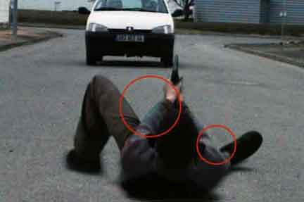

    salut tlm,
    je suis actuellement à bosser sur une incrust d'un perso filmé sur fond vert.
    J'utilise la peinture de vecteurs d'after effects pro 5.5, mais mon problème vient des artefacts DV, en effet, impossible de détourer parfaitement le sujet, soit je lui bouffe un morceau, soit j'ai un contour vert assez disgracieux.
    si quelqu'un a une soluce, je prends

    ben justement, j'utilise ultimatte mais je n'arrive pas a supprimmer ce contour vert.
    faut dire que je ne capte pas trop l'utilité de certains réglages
