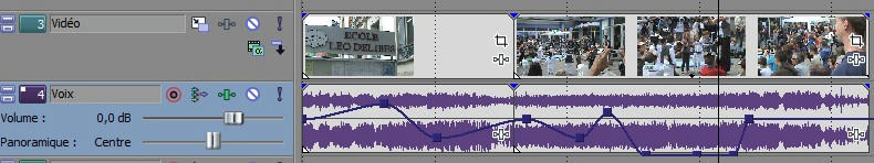

    je débute sur sony vegas video , je réalise un film de mariage et je voudrais supprimer l'audio original pour mettre des pistes audio et cela a plusieurs reprises..
    Sur mon logiciel avant je n'avais qu'a "identifier" les bandes sons dans la timeline et baisser celle ci...
    Or sur sony je n'y arrive pas car ça ne coupe qu'une partie du son...
    Merci d'avance:help:

    Pour baisser ou supprimer le volume de l'audio dans Vegas, c'est facile :
    Tu sélectionnes la piste Audio dont tu veux faire varier le volume et tu tapes ensemble les touches "Majuscules" et "V". Une ligne apparait tout le long de la piste audio (en son milieu) Il suffit ensuite de double-cliquer à l'endroit où tu veux faire varier ton volume (cela crée un point sur la ligne), puis faire un point juste à coté, et tirer ce point vers le bas ou vers le haut (diminuer ou augmenter le volume). Si tu tires le point jusque tout en bas, le volume est à zéro, c'est le silence.
    Tu mets bien-sûr ta zizique sur une autre piste audio de la timeligne.
    Voir image :
