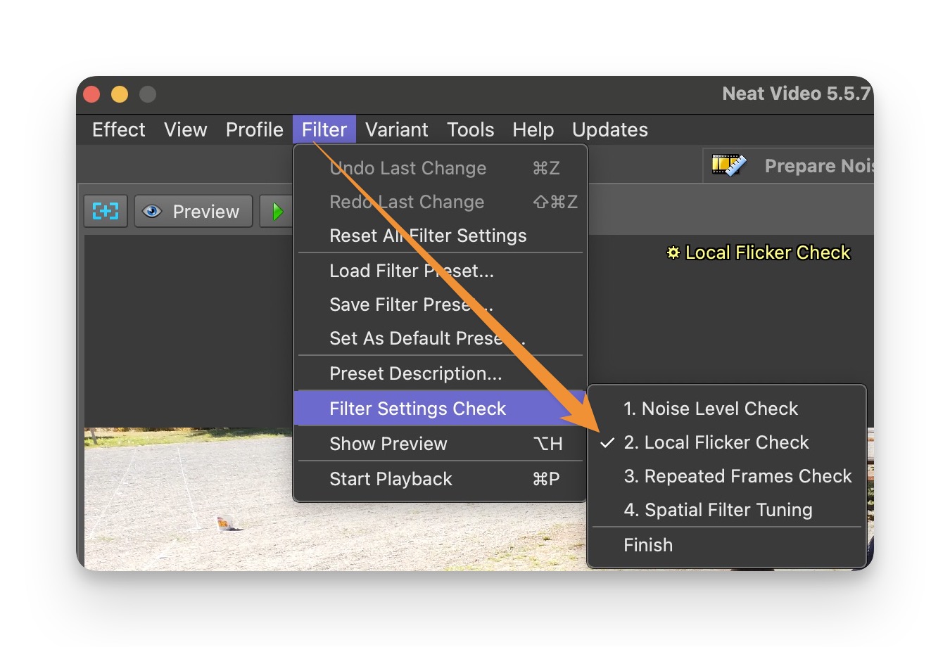

    Juste un petit manque dans l'explication, il faut d'abord choisir le filtre de traitement du flickering…:)
