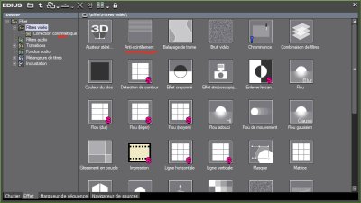

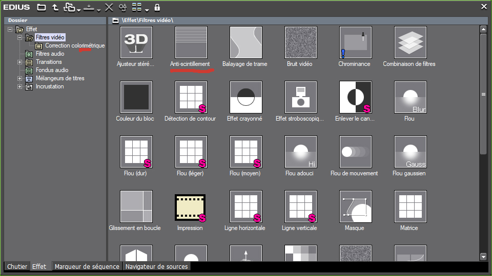

    Le filtre anti-scintillement d'edius ne donne rien ?

    --> Le plugin edius anti-scintillement ne fonctionne uniquement pour des images pas pour la vidéo
